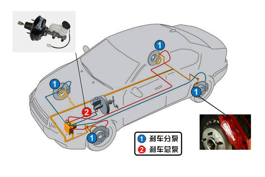

  要说2018年给我留下印象最深的莫过于朋友的新骐达被召回的事件了,这次因刹车总泵活塞润滑不良造成的召回,涉及了6.9万辆日产车。
2018年用车知识汇总虽然厂家的解决态度还算积极,但这件事着实为我们敲响了警钟,刹车系统的自检非常有必要。

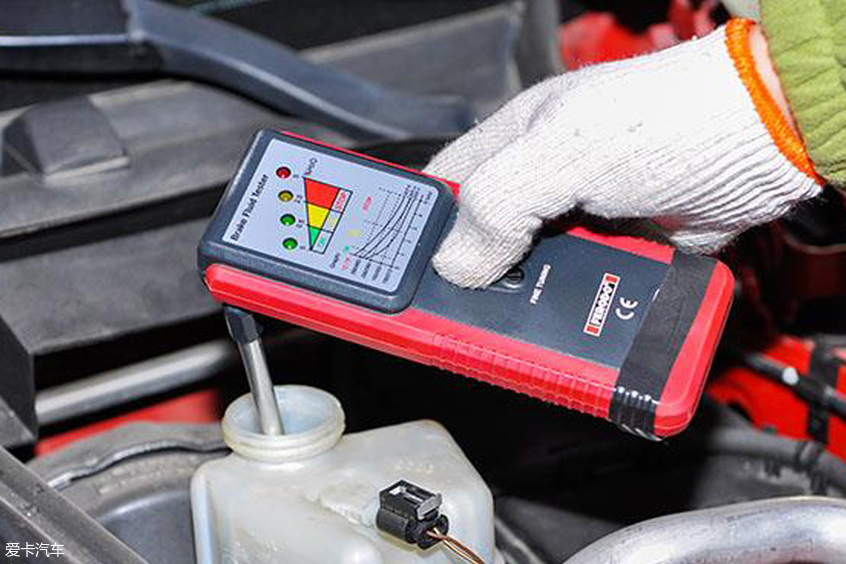

  刹车油的检查要从质和量两方面着手。所谓“质”就是要看油液的质地如何,洁净的刹车油为淡黄色,如果油中混有黑色絮状物最好及时更换。另外刹车油极易和水相融,用肉眼很难分辨。
用车知识汇总你一定会问,密闭的刹车系统怎么会有水进入呢?实际上分泵在刹停车轮的时候会产生大量的热,这些热量最终会以水汽形式混入刹车油中,当刹车油的含水量到达一定比例时,刹车系统的热量会把水再次变为气态,在刹车系统中形成气阻,影响刹车距离。
2018年用车知识汇总虽然刹车油中是否含有水分需要用专用仪器才能判定。
  但通过定期保养来保证刹车油的质量是最万无一失的方法,一般刹车油的更换周期为2年40000km。
2018年用车知识汇总刹车油的“量”可从刹车油壶侧面的刻度尺读出,随着刹车片磨损,刹车油液位也会随之下降,如果液位到达下线,我们应先注意检查四轮的刹车片是否需要更换。如果刹车片还很厚的话,就可以怀疑刹车系统是不是出现漏油的情况了。

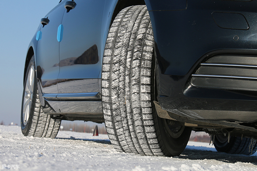

  决定刹车性能的因素还有轮胎,千万不要小看了这个部件,不同的轮胎会让车辆的安全性能差之千里。特别是在冬天,普通全季轮胎会因温度变低而变硬,轮胎对地面的抓地力就会随之减弱,甚至更容易发生破裂。

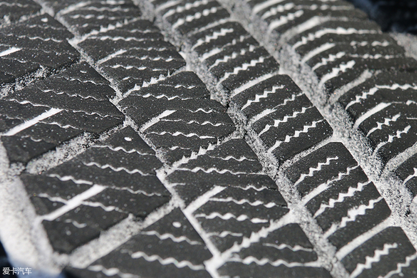

2018年用车知识汇总如果你去过北方城市就会发现,雪地胎是每辆车的必需装备。雪地胎的胎面在-10℃时会呈现良好的柔性,对地面的附着力明显提升。
  雪地胎之所以能和普通轮胎形成相反的物理特性,主要是因为橡胶的材质不同。
2018年用车知识汇总就拿普利司通的冰瑞客冬季轮胎来说,采用的发泡橡胶内有无数个细小的气室,随着胎面的磨损,这些气室就会和雪面接触,间接增加了轮胎和雪地的接触面积。同时,这些半空气腔的边缘还能划破路面的水膜,进一步提升应对湿滑路面的能力。
2018年用车知识汇总除了材质有所考究外,雪地胎的花纹也蕴含玄机。除了排水用的主沟槽外,雪地胎的胎块上也布满了细小的沟槽,上千条这样的沟槽可以让轮胎获得更大的抓地力。
  虽然现在ABS已经成了大多数车的标配,但在冰雪路面上一定要配合雪地轮胎才能发挥出最大的功效。
2018年用车知识汇总我们用一辆装配了普利司通冰瑞客雪地轮胎的奥迪A6L分别在40km/h和20km/h的速度下一脚将刹车踏板踩死,至停止后的刹车距离分别是16.49m和8.93m。

  在冰雪路面下,这样的数据相当亮眼,而这样的刹车距离对于驾驶者来说就是实打实的安全保障。可见,选择对的轮胎是保障安全的重要前提。
