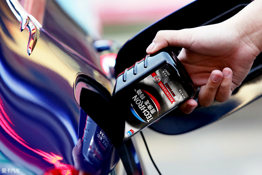

用车知识汇总之前提到的雪佛龙品牌除了在机油方面对症下药,相比之下,它的燃油添加剂要更负盛名。相比目前国内其它采用PIBA配方的添加剂,雪佛龙特劲使用了更先进的PEA聚醚胺配方。
用车知识汇总PIBA从技术层面可归纳为上一代清洁剂配方,对于自然吸气的发动机比较受用。然而缺点也非常明显,就是不能用在直喷发动机上,否则会造成二次积碳。
  PEA之所以称为PIBA的升级技术,主要体现在它是针对缸内温度更高、喷射压力更强的直喷发动机而生的。
用车知识汇总同时,比起PIBA配方添加剂,雪佛龙特劲的添加周期增加了10倍,普通添加剂的加注频率为400km/次,雪佛龙特劲为5000km/次,并且单瓶的购买成本更低,综合来看使用的平均成本更低。
用车知识汇总在使用了一瓶雪佛龙特劲后,活塞顶部的积碳消失一空,不超过100元的添加剂除积碳效果不亚于花费千元拆洗的效果,这确实很让我意外。
雪佛龙特劲

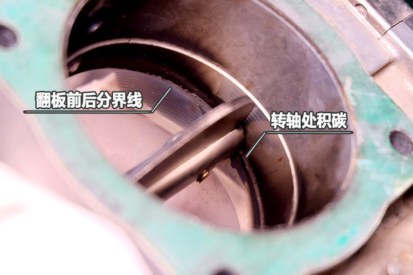

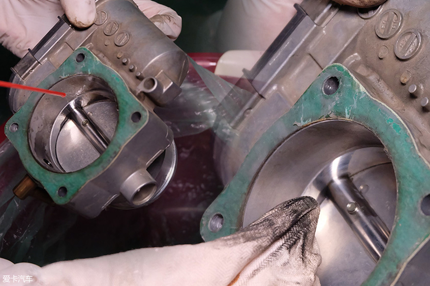

2018年用车知识汇总由于节气门的后方连接着来自曲轴通风箱的排气管,机油和汽油的蒸汽会附着在节气门的翻板和转轴上,空滤不能完全滤掉的灰尘便会附着于此,形成顽固的油泥。
2018年用车知识汇总发动机怠速时,节气门翻板只开启一个极小的缝隙便能维持运转,一旦油泥阻挡了怠速的进气缝隙,便会使发动机出现抖动甚至节气门报警。
2018年用车知识汇总大多数车的节气门只连接了几根气管和电线插头,动手能力稍强的朋友便可自行拆下清洗,完全不用求助修理厂。只需准备好几把工具和一瓶化油器清洗剂便能让节气门清洁如新。
清洗节气门

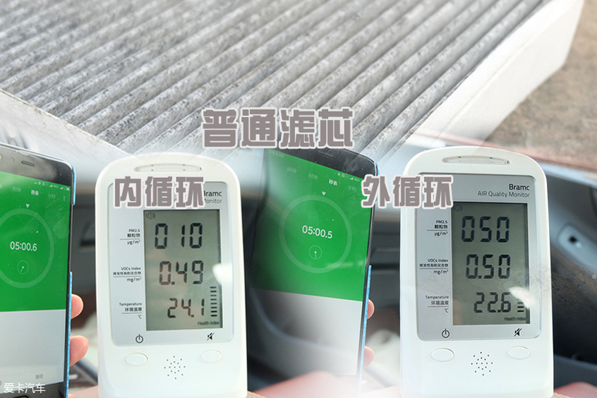

  虽然空调的进风口都安装了空调滤芯,但不同的空调循环模式和车速都会对车内的PM2.5造成不同的影响。

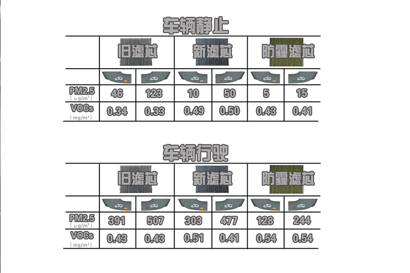

2018年用车知识汇总比如在室外PM2.5浓度为400 μg/m³左右时,车辆在静止状态下用内循环和外循环模式分别通风5min后,车内的PM2.5浓度为10μg/m³和50μg/m³。对比可见,内循环通风可以有效切断PM2.5的来源。
2018年用车知识汇总然而车内PM2.5并不会一直保持在这个安全的数值,当车速为50km/h左右时,内循环和外循环模式下的PM2.5浓度分别为303μg/m³和477μg/m³。
  汽车行进会加速PM2.5从空调风道进入车内,特别是开启外循环的时候,PM2.5会在车内堆积,使车内污染比车外还要高。由此可见,车内的空气绝非想象的那么安全。

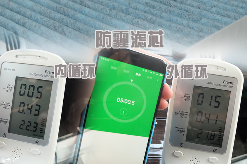

用车知识汇总防霾空调滤芯可以在一定程度上改善车内空气质量。在安装了防霾空调滤芯的状态下,我们测得静止状态下内循环和外循环的PM2.5浓度分别为5μg/m³和15μg/m³,过滤能力远超之前普通的空调滤芯。
用车知识汇总将车速提升至60km/h行驶,内循环和外循环模式让车内的PM2.5保持在128μg/m³和244μg/m³,比普通滤芯低了2~3倍,防霾效果非常明显。
2018年用车知识汇总
2018年用车知识汇总所以我们可以得出一个结论,雾霾天开车有两个防护措施,一个是尽量开启内循环通风模式减少PM2.5进入车内,另一个是要更换防雾霾空调滤,比较在意的朋友还可以再戴上防霾口罩,这样可以把PM2.5带来的伤害降到最小。

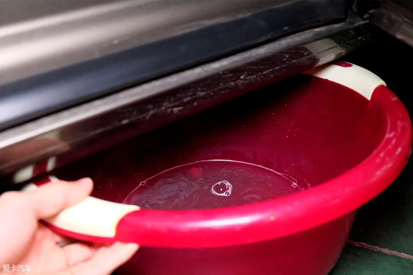

2018年用车知识汇总空调异味和蒸发箱脏污有很大关系,制冷的过程会让蒸发箱表面产生大量冷凝水,这为细菌滋生提供了湿度条件。而天气转暖,又让细菌更加活跃,菌群的大量繁殖成为车内腐臭味道的来源。
2018年用车知识汇总但是蒸发箱深居仪表台内,想直接清洗谈何容易。传统的拆洗方法只能大动干戈,在拆卸的过程中注定会破坏原车零件间的配合度,高昂的成本代价让很多车主望而却步。

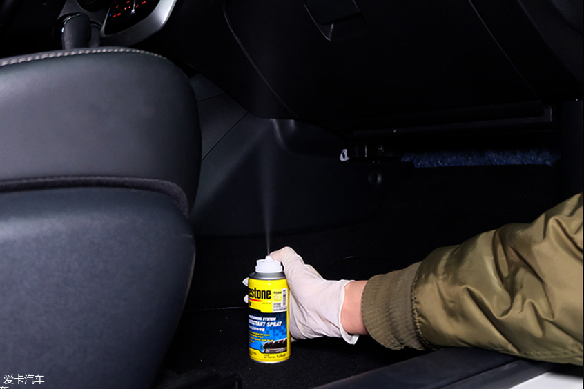

2018年用车知识汇总百适通空调清洁剂在无需拆解的前提下就能做到清洁空调道。将喷管直接伸入车内的空调进风口,利用风扇的风力将清洁剂铺洒在蒸发箱和空调风道内。
2018年用车知识汇总待清洁剂和脏污充分反应后会以液态形式从空调排水口流出,从污浊的液体可以看出蒸发箱的污染程度。
2018年用车知识汇总尽量开启内循环和经常更换空调滤芯可以有效防止蒸发箱受到污染。为了使清洁后的空调系统在一定时间内不被再次污染,百适通清洁剂还配备了抗菌除味喷雾。
2018年用车知识汇总开关处于锁止状态的除菌剂会一直保持喷射,此时将其放入车内,并在内循环模式下静置10min左右。这样抗菌剂会充分附着在空调系统上,全面防止细菌再次滋生,起到防患未然的作用。
