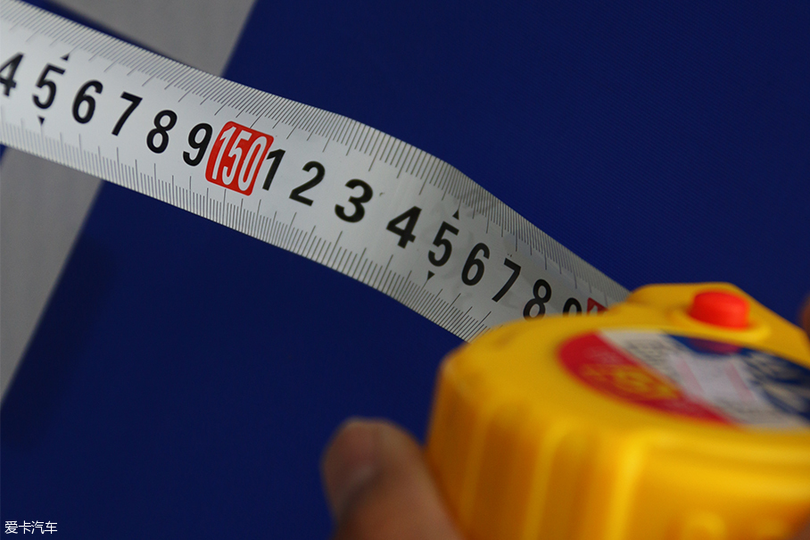

(1)最远报警距离(15分)
  测试方法:把“爱卡汽车”挡板置于车辆正后方,同时将车辆缓慢向挡板移动,当倒车雷达提示音响起后停车,测量此时车尾与挡板之间的距离。为了减小误差,此项测试将会以三次测试的平均值作为最终数据。
ct6倒车影像
ct6倒车影像固定“爱卡汽车”蓝色挡板,车辆向后移动,测试最远报警距离。
ct6倒车影像经过三次测试减小误差后,最终得出CT6最远报警距离约为155cm。
