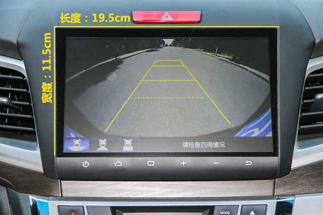

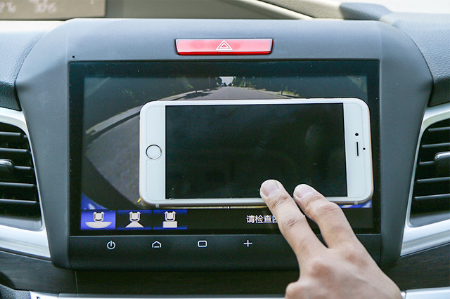

    1.屏幕大小(15分):在此项中只测试倒车影像开启后屏幕的大小,而不是测量整体屏幕尺寸。以面积为计量标准,300cm²及以上15分,根据比例计算得出相应分数。
杰德倒车影像2016款杰德配备了9英寸显示屏。在同级别中,尺寸占有很大优势。长度为19.5cm;宽度则是11.5cm。
杰德倒车影像与iPhone 6 plus相比,杰德的屏幕尺寸明显大很多。
    经过计算,杰德的屏幕面积约为225cm²,在本项测试中获得11分。

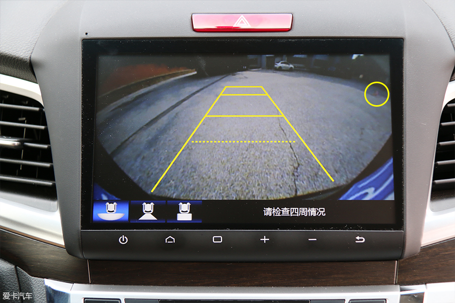

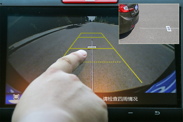

    2.显示效果(10分):用带有“爱卡汽车”字样的车牌放在车尾部一米处,在车内通过倒车影像的屏幕观察是否能够看清。此项测试会考虑到逆光时的显示效果以及亮度、对比度的调整是否会对最终显示效果有影响。
    非常清楚:10分;能分辨出8分;模糊:4分;非常模糊:2分
杰德倒车影像与可圈可点的尺寸数据相比,这块屏幕的显示效果却非常一般。观察车尾一米处放置的“爱卡汽车”车牌,已经分辨不出上面的文字了。
    由于已经分辨不出车牌上的文字,所以杰德此项得分只有4分。

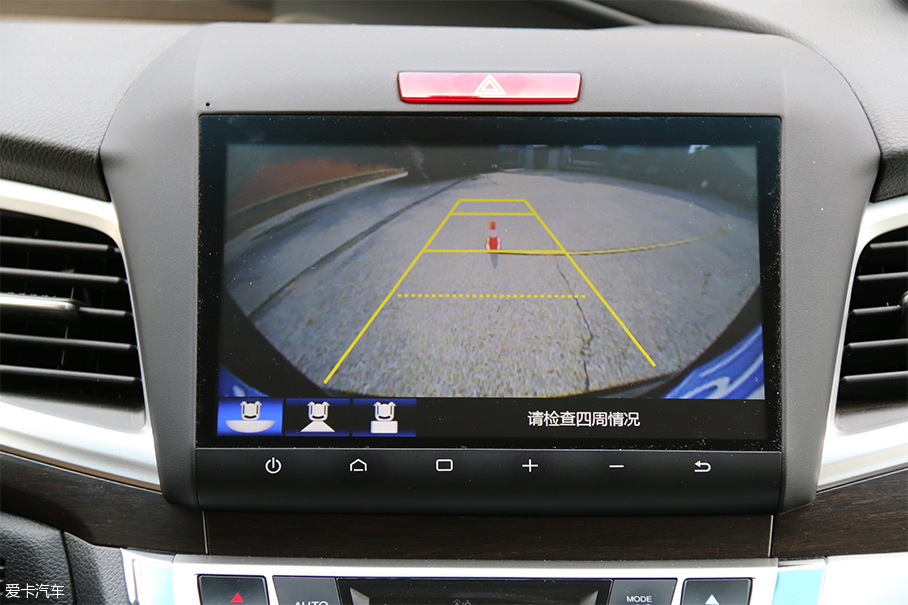

    1.广角角度(15分):110°以下1分;111°~120°2分;121°~130°4分;131°~140°7分;141°~150°10分;151°~160°12分;161°~170°14分;171°~180°15分

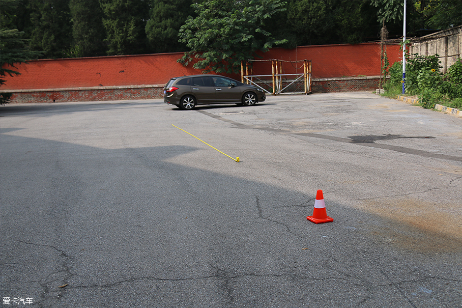

杰德倒车影像在车尾后方一米处向左右延伸,计算出摄像头广角角度。
杰德倒车影像即使锥桶已经与车距离很远,但依旧能在屏幕上看到。由于屏幕分辨率以及摄像头画质的原因,屏幕上的锥桶并不能很容易分辨出来。
杰德倒车影像此时锥桶与车的垂直距离已经超过了20米,杰德的摄像头广角真的非常惊人!同时,三种角度变换也让杰德的倒车影像使用起来更灵活。
    经过计算,本田杰德的摄像头已经接近180°,故此项成绩获得了优异的15分。

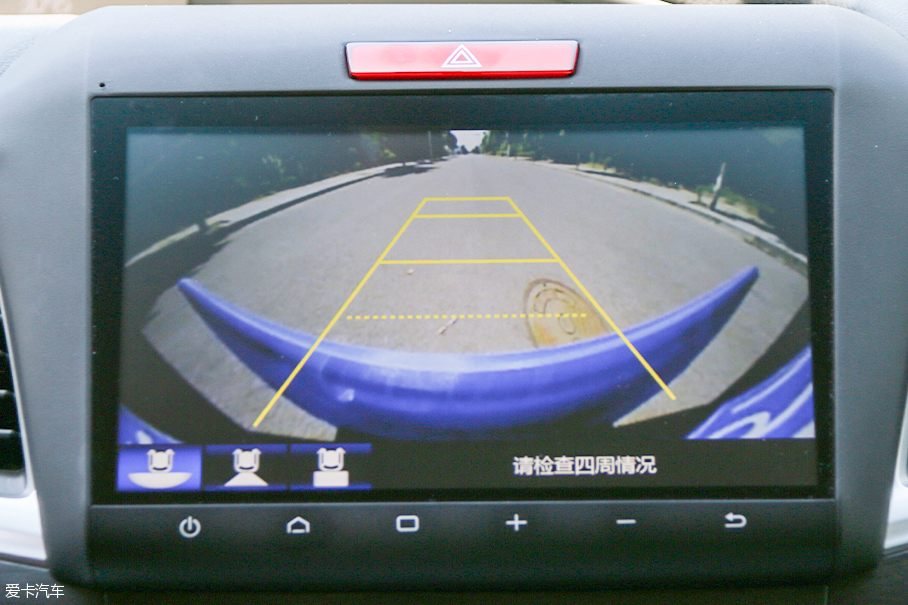

    2.摄像头画面与车尾之间的盲区(15分):0~5cm15分;6~10cm12分;11~15cm10分;16~20cm8分;20~25cm6分;26~30cm4分;30cm以上2分

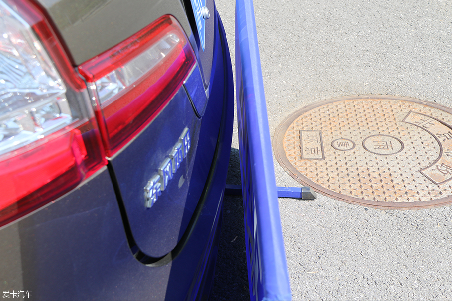

杰德倒车影像得益于上文提到的超广角镜头,杰德在测试此项目上同样没有难度。即使障碍物已经快贴上车尾了,从摄像头中依旧能够完整的看到障碍物。
杰德倒车影像此时障碍物与车尾不到5cm的距离,广角镜头对于此项帮助很大。
    为了尽量减少盲区,每辆车的后摄像头无一例外均采用广角方式,而杰德在此项目中表现出众,车尾与摄像头画面之间几乎能做到零盲区!此项成绩为15分。
