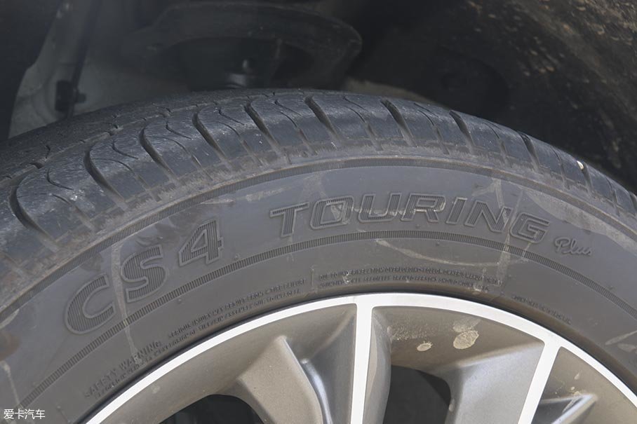

瑞虎7轮胎调查本次参选所用的这辆瑞虎7配备的是固铂CS4轮胎,同规格轮胎在电商平台的售价为838元。
瑞虎7轮胎调查来自美国的固铂轮胎在SUV轮胎方面的造诣很高,尤其是AT、MT胎已成为越野发烧友的首选。
瑞虎7轮胎调查固铂CS4轮胎是固铂唯一一款主打静音舒适的轮胎。虽然定位为公路胎,但CS4胎体采用双层加强,同时胎面的钢丝层增宽了8%,为的就是防止轮胎在整个服役周期过早夭折。
瑞虎7轮胎调查固铂CS4提供了185~245mm的胎宽、45%~65%的扁平比、15~19英寸的内径等多种规格,共计20款。固铂CS4的部分规格同样适用于一些轿车。
瑞虎7轮胎调查两侧胎肩的花纹块采用错位排列,可有效降低噪音。胎面细密的横向沟槽可增加空气流动,减少因挤压而产生的声波,从而实现降噪。
瑞虎7轮胎调查固铂CS4的胎侧采用较软的含硅配方,使得胎侧柔韧性更强。增加轮胎在驶过颠簸路面时的滤震性。

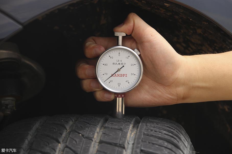

瑞虎7轮胎调查经测量固铂,固铂CS4的硬度在63HA左右。为了获得舒适度,采用较软的胎面无可厚非。而440的磨耗等级虽然低于同类胎的平均水平,但换来的舒适性却是无可比拟的。
