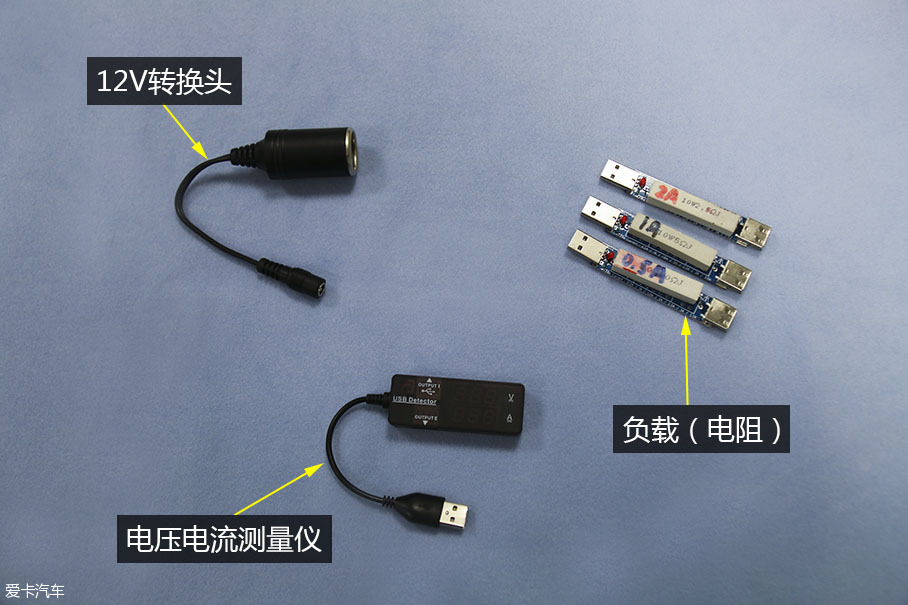

用品横评测试充电效率我们将用到电压电流测量仪、发热电阻以及12V转化接头。通过12V转化接头与变压器的合作,我们将直接在室内完成本次测试。
  为了让大家更直观地了解每款车充的充电效率,我们将以电池为2900mAh的iPhone7 Plus与电池为7430mAh的iPad Air2为例,将测量出的电流直接换算为充电时间。

  在此项测试中,16款车载充电器在满载状态下,近半数折戟沉沙。只有羽博、飞利浦、英才星、现代、360、绿联、公牛、图拉斯、小米、先科能够达标。如果从实测数据来看,只有小米满足了在满载状态下,实测电压与电流同时达标。当然,正如前文所说,每款用电设备电池所需要的充电电压基本小于5V,所以在测试结果为——输出电压在4.8V上下、输出电流在0.9A或2.0A/2.4A以上的车载充电器基本不会影响正常使用。
