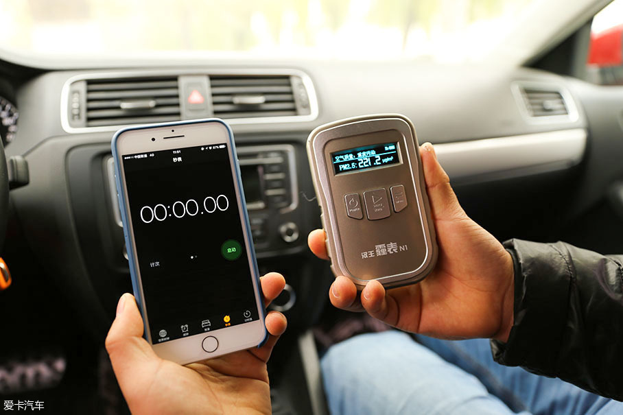

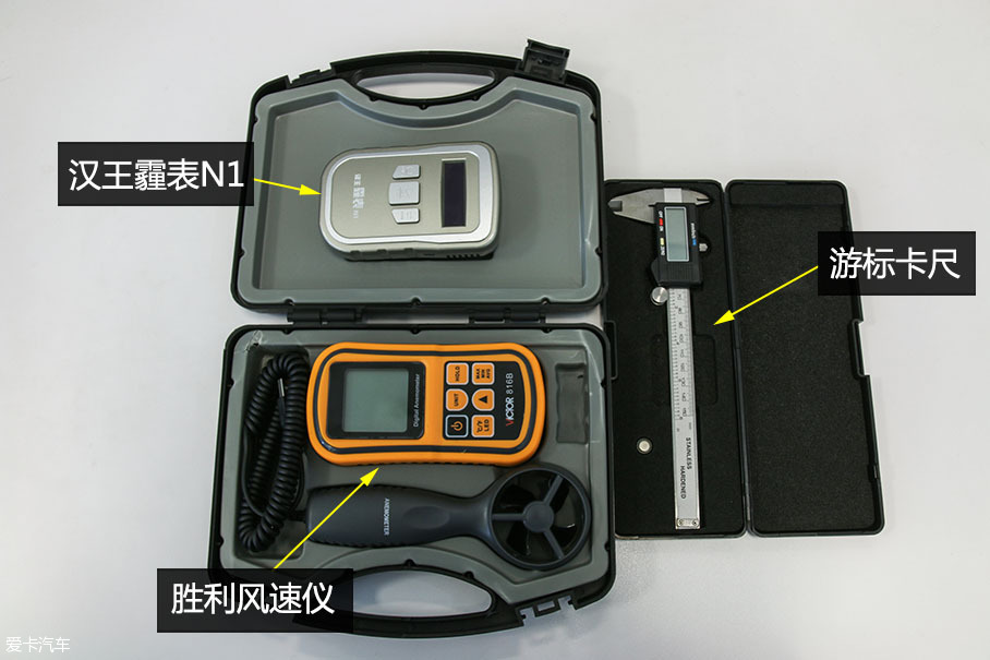

  为了测试空调滤芯到底能否过滤PM2.5,我们共选取了八类空调滤芯。将在相同的条件下,对这八类滤芯过滤PM2.5的效果进行测试。下面先为大家简单介绍一下我们的测试过程及会用到的设备。
用品横评合集霾表主要用于测量PM2.5浓度,游标卡尺是为了对拆解后的滤芯进行精确测量。风速仪是为了测量车内空调出风口的风速。
  有些滤芯虽然过滤效果极佳,但相应的通风效率会降低,这将直接给鼓风机造成很大的负担,严重的话还会使电机烧毁。
用品合集根据滤芯材质及构造的不同,我们共选出八类空调滤芯,并进行编号。
用品合集在每次测试开始之前,我们让车辆在四门开启的状态下静置,以便使车内PM2.5的浓度达到相同值。之后会关闭车门并开启空调,在5分钟之内,观察车内PM2.5浓度的变化。
用品合集空调温度设定为24℃,风速为2挡,同时开启外循环。出风方向则被设定为吹面挡,这样有助于采集出风口的风量数据。
