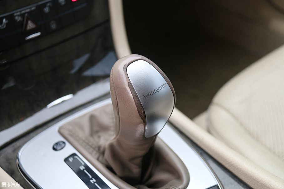

奔驰挡把位置的磨损也比较严重,能把挡把都磨掉皮,使用强度真的是不小了。

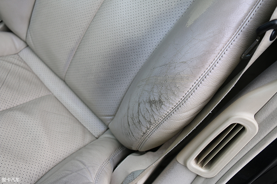

奔驰前排座椅的护翼位置已经不仅仅是油光了,而是磨损开裂,同样证明了使用强度不低,绝对不是17万公里的样子。
奔驰不过后排座椅的情况还是正常的,相比之下使用程度要小得多,由此可推断后排可能不怎么坐人,所以这辆二手奔驰E280并不是公司商务用车。
