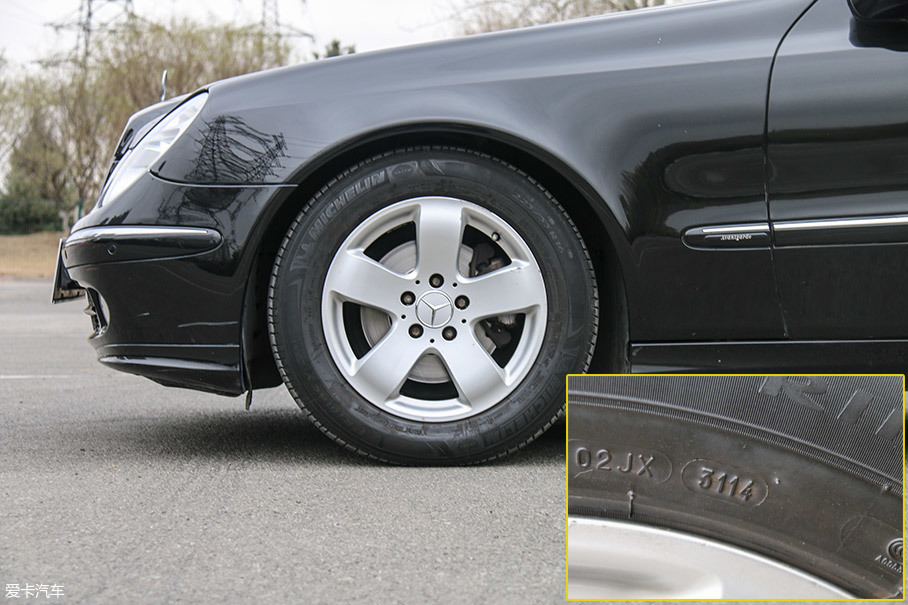

E2804条轮胎都是2014年生产的轮胎,不过对于一辆车龄超过10年、表显17万公里的老车来说,这一点无可厚非。

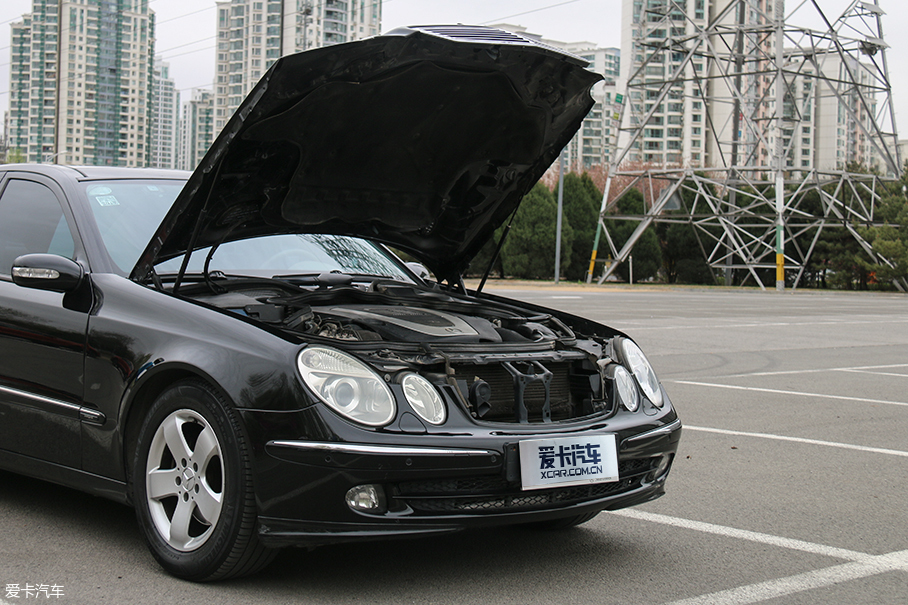

  在检查二手车时,发动机舱是必不可少的一个检查项目,通过检查发动机舱,我们可以推断出这辆车的前方有没有发生过碰撞事故。
奔驰在买二手车时,除了对外观、内饰的检查,也要重点检查发动机舱内零部件以及骨架有没有受到过损伤。
奔驰发动机舱的整体布局还是比较规整的,其中要重点检查水箱框架、发动机机脚垫、减震器支座、左右纵梁、防火墙和左右翼子板等位置是否受过损伤。
奔驰左右两侧翼子板都有非常明显的拆卸痕迹,证明曾经拆装修复过,可能是由于碰撞事故所致。从漆膜仪的数值来看,左前翼子板更换过,碰撞较为严重,右前翼子板为钣金喷漆修复。
奔驰发动机的机体有些轻微洇油,但是并不严重,对于这个年份的德系老车来说,是比较正常的情况。

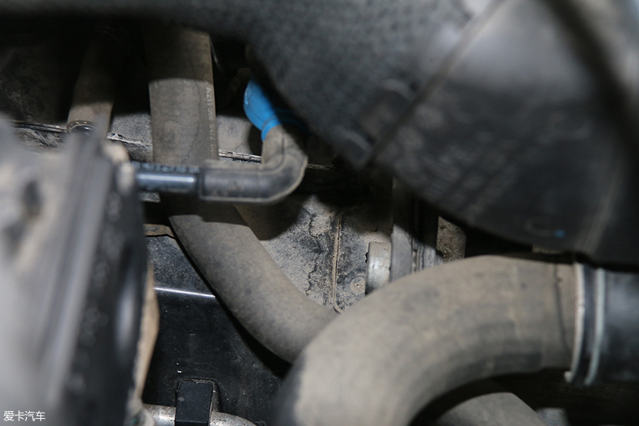

奔驰水箱框架的固定螺丝和卡扣都有拆卸痕迹,证明修复过,并且水箱框架的材质较差且较新,为后期更换过的。
奔驰车头两侧的纵梁从机舱上方来看是没有问题的,不过看不到防撞梁的情况,还需要把车用举升机升起来再好好检查一下底盘。
奔驰发动机盖的隔音棉非常不贴合,而且其漆面数值较低,材质也较差,判断为后期更换的发动机盖。
