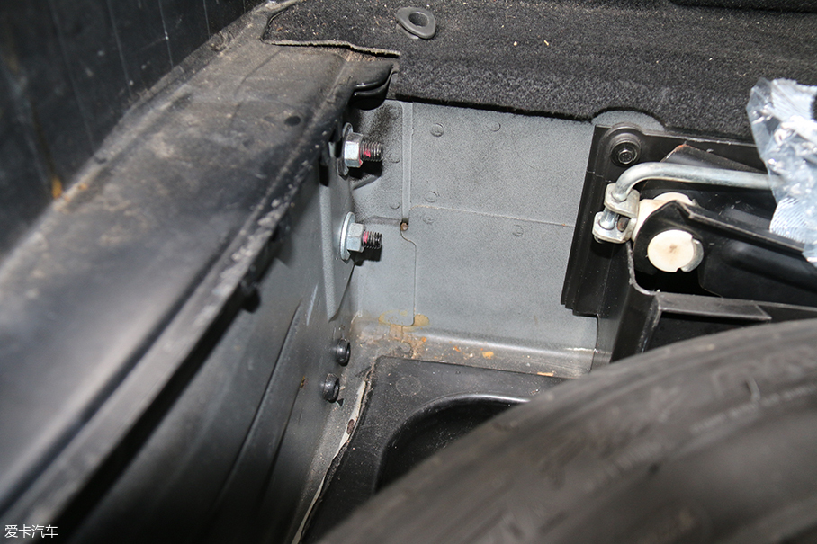

奔驰车辆的行李厢里隐藏了许多“秘密”,通过检查行李厢,我们可以得知车尾是否发生过追尾事故。
奔驰行李厢要重点检查一下后围板和备胎槽的平整程度,以及从各个螺栓、接缝、胶条等细节之处寻找蛛丝马迹,调查这辆二手车的“前世”。

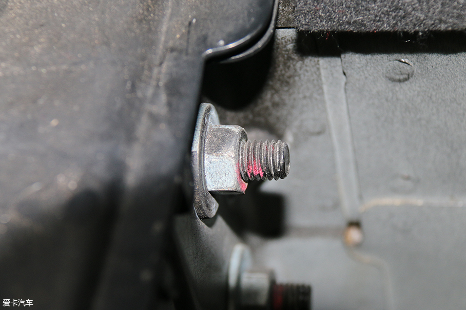

奔驰后防撞梁的固定螺栓看上去没有什么问题,也有粉色的“原厂定位记号”,但其实固定螺栓有很明显的拆卸痕迹,这个“记号”也是在后期修理时特意制作的。

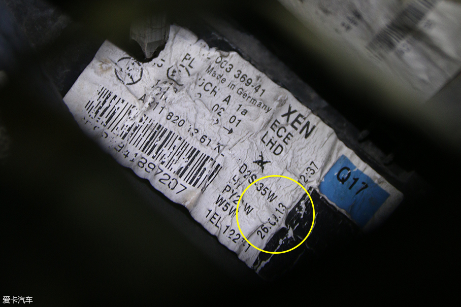

奔驰之前的检测中,我通过新旧程度和经验判断左前大灯是更换的,从底盘下能看到大灯的标签,生产日期为2013年,证实了我的判断是正确的。
