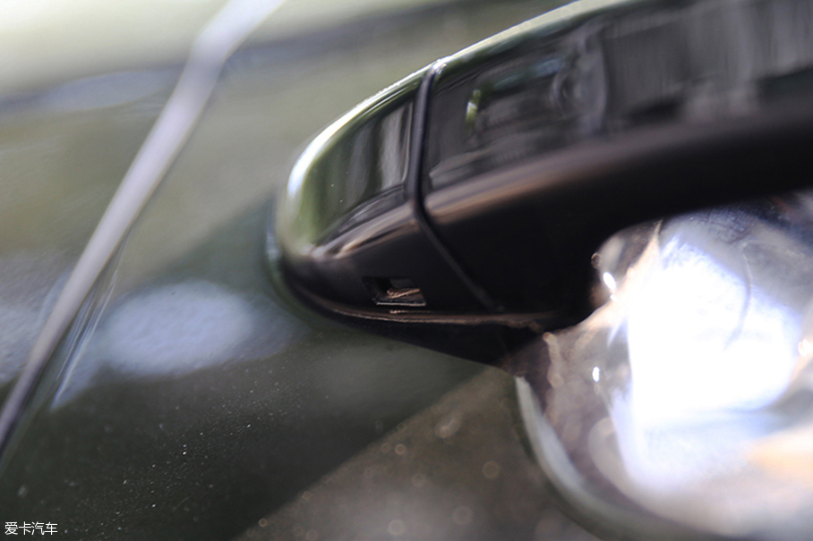

爱卡来帮你汇总有些厂商为了车辆外型更美观,把钥匙孔设计成了隐藏式。如果需要使用机械钥匙开锁,必须先将装饰盖取下来。
爱卡来帮你汇总通过门把手下方的小插口卸装饰盖。
爱卡来帮你汇总把机械钥匙插入插口,用力向外拔出装饰盖即可。
