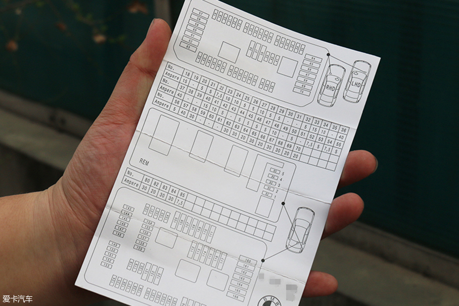

  想知道各个保险丝相对应的电子设备很简单,一般在保险盒内部有图例标识出每个保险丝负责的电子设备,只需要将图对好保险丝即可找到相应位置。会有部分车型的保险盒内部没有画图标识,我们可以对照车辆使用手册查找。
爱卡来帮你汇总保险盒内部会标识出每个保险丝所负责的电子设备。
爱卡来帮你汇总若保险盒内部没有标识,车辆使用手册里会有详细说明。
