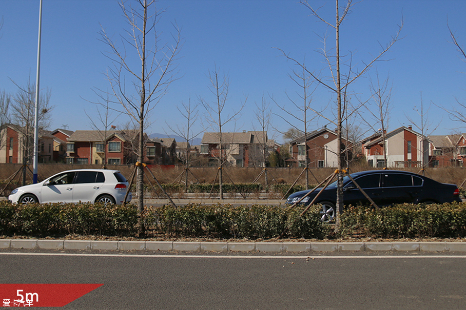

看完后就会判断车距
前言:很多司机都是凭着多年的驾驶经验及感觉来判断车距是否在安全范围内,那么如果我的问题抛给一个新手,恐怕以他的驾驶经验来说还不能胜任做这个问题的回答者,所以用今天这篇文章,我来教你怎么判断车距!

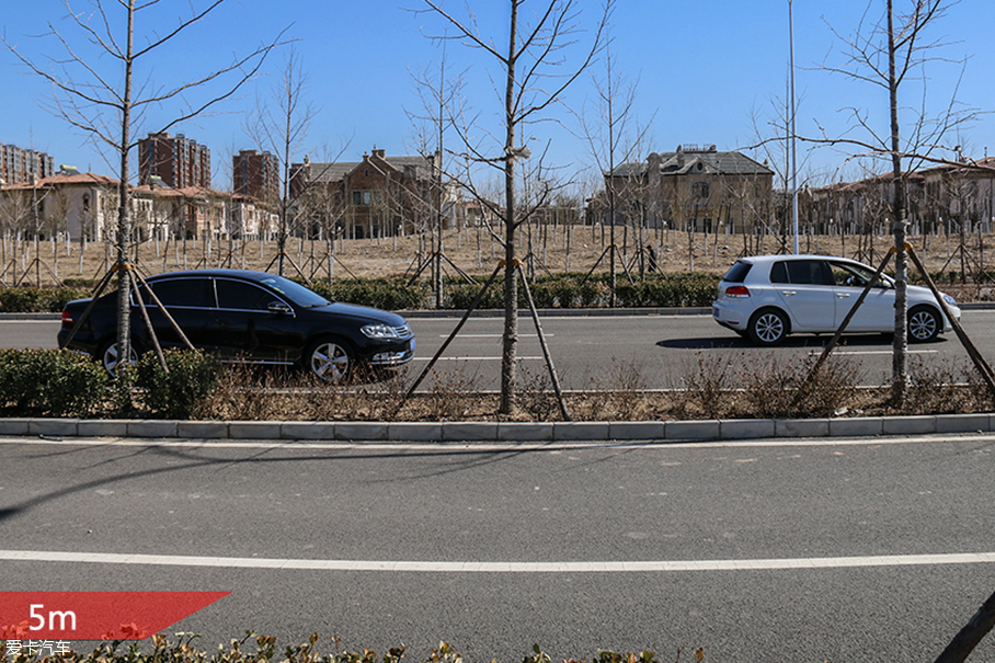

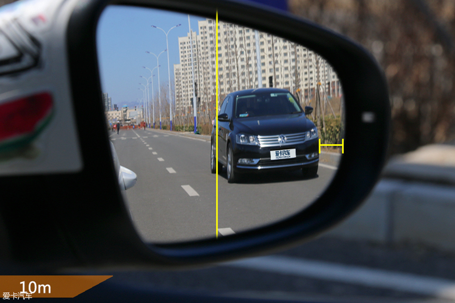

1、从左后视镜判断车距技巧
爱卡来帮你汇总以左后视镜中央为参考线,当后方车辆的车身位于参考线左侧且不能看到完整车身时,此时前后车距为5m。
爱卡来帮你汇总两车车距为5m时是这样子的,此时前方车辆进行变道会非常危险。
爱卡来帮你汇总当后方车辆的车身完整出现在左后视镜中,并且车身压在了参考线上,此时前后车距为10m。
爱卡来帮你汇总此时前方车辆可以进行变道,但要观察好后方情况。

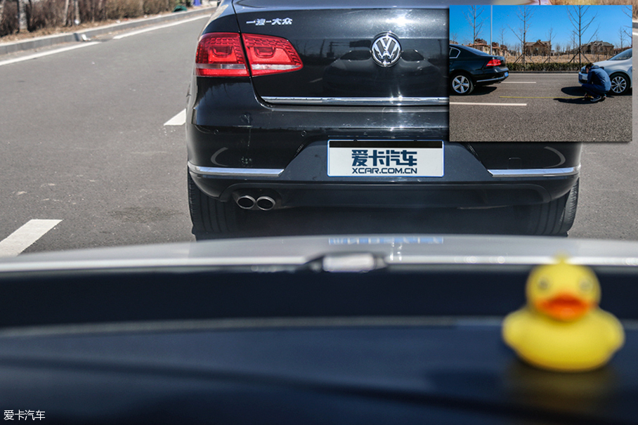

3、车前车后怎么看车距?
爱卡来帮你汇总当本车的发动机盖最前方刚好“顶住”前车后车轮时,前后车距为230cm。
爱卡来帮你汇总在后视镜中可以看到后方车辆的前车轮时,此时车距为1300cm。
总结:本篇文章通过实际测量+小窍门的方式,为新手司机们展现出了不同距离的不同车距,但这些都是死知识,最最主要的还是要靠良好的驾驶习惯所积累出的行车经验。最后希望这篇文章能够帮助到新手司机们。

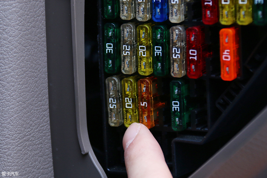

解读汽车保险丝的秘密
前言:虽然保险丝在日常用车时并不起眼,但车辆没有保险丝将变成一堆没有灵魂的废铁,因为灯光、喇叭、起动机、空调等车辆用电设备都需要保险丝的保护,否则一旦线路中电流过大,很可能会使电器被烧坏。现在我们知道了保险丝的重要作用,万一哪天车辆部件“坏了”不要着急更换,我们可以先看看是不是保险丝的问题。
爱卡来帮你汇总汽车插片式保险丝的规格一般为2A至40A,安培数值会在保险丝的顶端标识。
爱卡来帮你汇总不同颜色代表不同安培数值。
1、保险丝在汽车的什么位置?
  由于汽车上的电子设备较多,而且每个电子设备都会配有独立的保险丝,为了日后的更换与维修更方便,工程师在设计车辆时会将保险丝集中在一个地方,这个地方就叫做保险盒。
  一般车辆上都有两个保险盒,一个位于发动机舱内部,是负责车辆外部电器的正常工作,如车灯、喇叭、行车电脑、空调压缩机、玻璃水电机等电路的安全保护;另一个位于方向盘左侧,负责车内电器的正常工作,如车窗升降、点烟器、电动座椅安全气囊等。
爱卡来帮你汇总发动机舱内的保险盒通常被设计在发动机两侧的位置。
爱卡来帮你汇总发动机舱内的保险盒负责的是车辆外部的电子设备。
爱卡来帮你汇总方向盘左侧附近的保险盒负责的是车内的电器。
2、怎样弄清保险丝对应的电子设备?
  想知道各个保险丝相对应的电子设备很简单,一般在保险盒内部有图例标识出每个保险丝负责的电子设备,只需要将图对好保险丝即可找到相应位置。会有部分车型的保险盒内部没有画图标识,我们可以对照车辆使用手册查找。
爱卡来帮你汇总保险盒内部会标识出每个保险丝所负责的电子设备。
爱卡来帮你汇总若保险盒内部没有标识,车辆使用手册里会有详细说明。

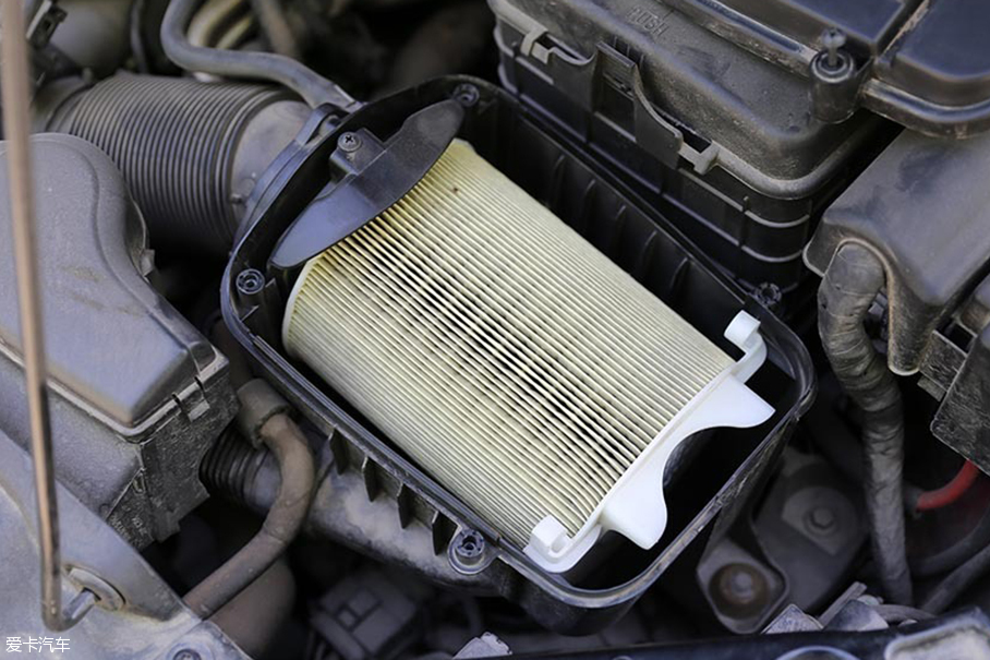

1、更换空气滤清器
爱卡来帮你汇总空滤作为发动机工作过程中吸入混合气体的主要过滤屏障,其重要性不言而喻。
爱卡来帮你汇总空滤一般位于发动机舱内,形状为矩形或者不规则圆柱体。
爱卡来帮你汇总打开外壳后如果另有螺丝或卡扣固定,拆下即可。
爱卡来帮你汇总通过对比可以发现旧空滤已经脏的不能再用了。
爱卡来帮你汇总安装时并没有太多需要注意的。

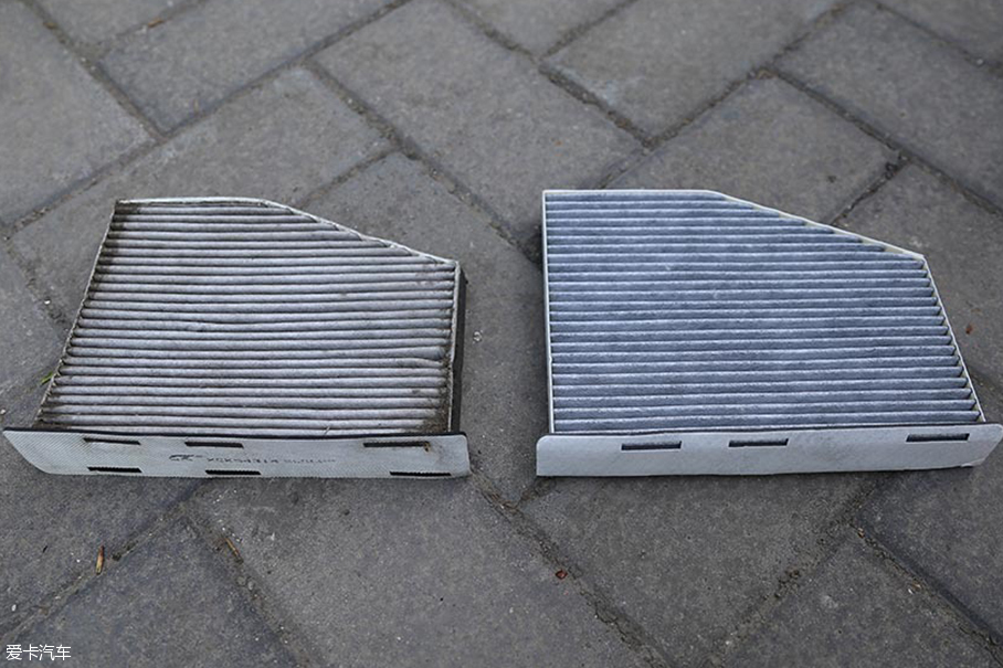

2、更换空调滤芯
前文提到空滤是过滤混合气供给发动机的主要屏障,那空调滤就是为驾乘者而生。当空调运行时,吸入外部空气进入车厢内,但空气中含有许多不同的颗粒,如果没有空调滤清器过滤。这些颗粒进入车厢内,不但使冷却系统性能降低,而且对人体也有不小损伤。当然短期内反应最明显的是异味。
爱卡来帮你汇总空调滤就是为驾乘者而生。
爱卡来帮你汇总空调滤芯底部盖板一般由螺丝固定,拆取时的姿势比较难拿捏。
爱卡来帮你汇总对比一下你就能看到旧的空调滤芯有多脏了。
爱卡来帮你汇总安装时注意查看空调滤芯上标注的进气方向,避免装反。

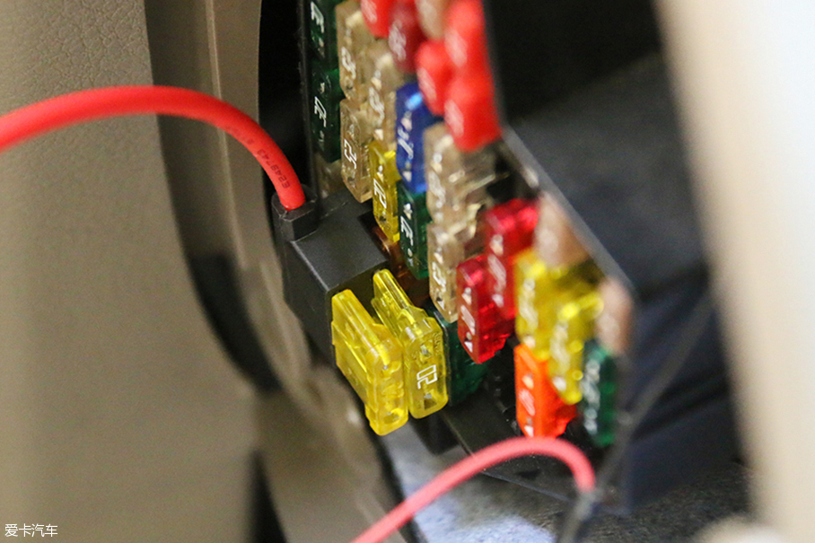

五、保险盒取电接行车记录仪点击标题直达文章!
保险盒取电接行车记录仪
前言:相信现在很多车主都在车内安装了行车记录仪,它是发生交通事故或遇到碰瓷时最有力的证据。大部分车主的行车记录仪都是直接插到点烟器插口,这是最快也是最直接的方式,但缺点是点烟器插口将被长期占用,如果我们想为手机充电只能拔下行车记录仪插头,这样做不仅麻烦,而且会给驾车带来危险。其实,除了直接插到点烟器插口以外,我们可以采用保险盒取电的方式连接行车记录仪。
爱卡来帮你汇总撬动过程中不要用力过大,以免划伤饰板。
爱卡来帮你汇总如果不知道这些保险丝哪个是哪个,可以看看保险盒盖板上的说明。
爱卡来帮你汇总别看只是一个小夹子,有了它更换保险丝的时候会很方便。
爱卡来帮你汇总内侧插原车保险丝,外侧插取电保险丝。

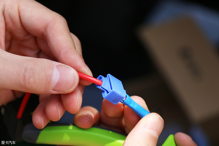

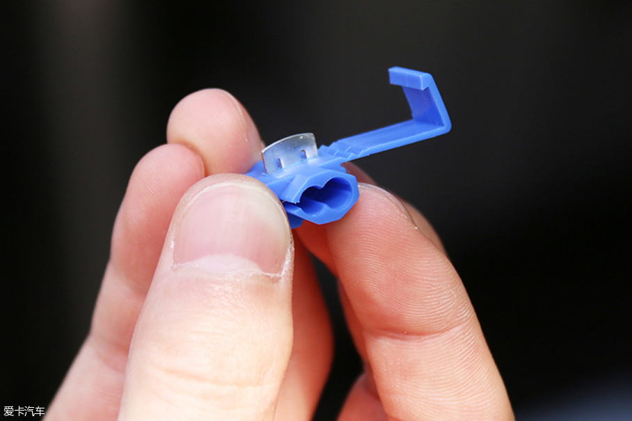

爱卡来帮你汇总将取电线与降压线通过接线器连接好。
爱卡来帮你汇总用钳子将接线器中间的铜片夹实,让取电线与降压线连接。
爱卡来帮你汇总接线完成后将卡子扣好即可。
爱卡来帮你汇总接线器的优点是不用人工拔线、接线,连接后不用缠绕胶布绝缘。
