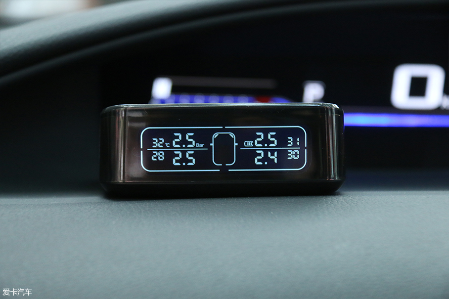

飞利浦胎压监测车内的主机开机设置好之后,右后轮的数据并没有显示出来。工作人员表示这是正常现象,出去跑一段就会有显示了。
飞利浦胎压监测开车驶离维修点后,不到100米右后轮的数据便显示出来,并且右前轮的数值也随之而变,此后的一公里内所有数值均显示为2.5Bar。
