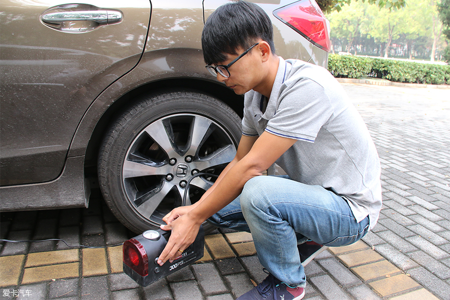

飞利浦胎压监测刚刚测试完成之后,紧接着把左后轮的胎压打到正常的2.5Bar。还没来得及进行路试,车内显示的数值便瞬间从2.1Bar提升到了2.5Bar。显然,飞利浦胎压监测仪对于胎压的变化相当敏感。
飞利浦胎压监测虽然静止状态下胎压回到了正常的2.5Bar,但是否准确还需要路试之后才能判断。在行驶2公里后,轮胎压力始终保持在正常的2.5Bar,非常稳定。
