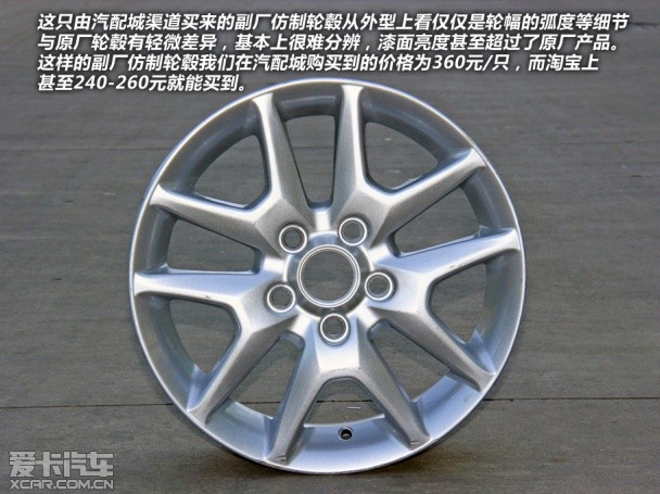

    为了区分售后市场与改装市场,本次测试我们选择了样品1:从福特4S店购买的老款福克斯原厂轮毂;样品2:从汽配城一般门店购买的副厂老款福克斯轮毂;以及样品3:汽配城改装店购买的无厂牌仿Rays TE37改装轮毂。

    这三款产品涵盖了一般车主使用或更换轮毂的三大类方向,这次我们就要通过实验看看这些产品,主要是这两款价格低廉的仿制品是否能够满足基本的安全标准。
