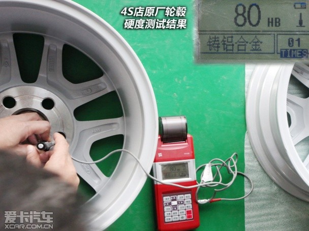

首先接受考验的是原厂轮毂,通过对没有涂装的金属面进行冲击,我们得到的硬度数据为80,一个符合铝合金轮毂正常硬度值范围的标准数据,由于近几年汽车厂商对于供应商的选择愈加严格,所以原厂配件的质量有很大提升,一款原厂轮毂从设计生产到成为配套产品,这期间要经过40多项的性能检测,而对于售后市场和改装市场一般能做到10项的就很不错了,所以原厂产品质量过硬也是理所应当的。

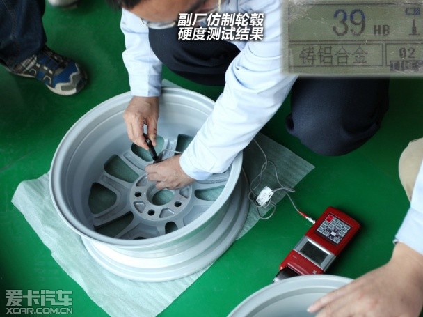

第二个样品为副厂轮毂,当里式硬度仪得出读数后我们谁都没想到这款产品的硬度竟然只有39,选择三个不同的测试点连测三次,结果都在39-40,只达到了正常水平的一半,看来硬度值确实如此。副厂产品在第一项测试中就暴露出这么大问题,让我们也有些惊讶……

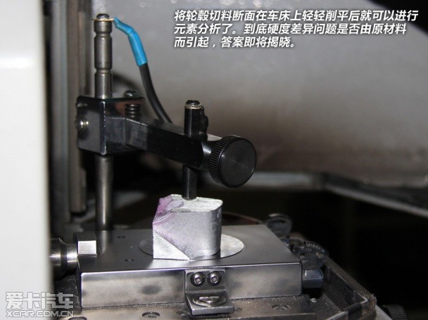

通过对轮毂的硬度测试我们直观的了解到了轮毂的一项基本参数,为了能进一步了解产生硬度不同的原因我们决定将轮毂进行切割采样,通过分析合金材料的元素含量来判断轮毂本身是否有材质上的缺陷。

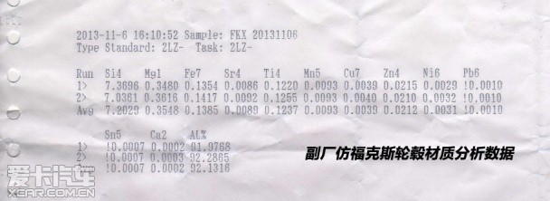

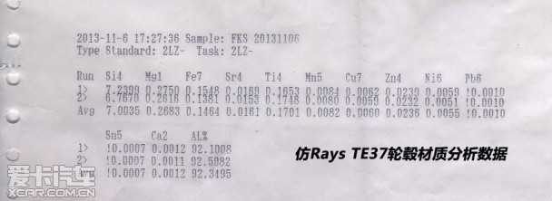

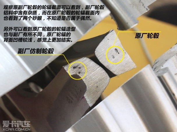

我们在将三款产品分别切割分析后发现这三款轮毂的铝元素含量基本一致,而只有微量其他元素的含量有所区别,这说明三款铸造轮毂的原材料都是标准的A356 铝材,这让我们通过材质来分辨差别的希望破灭了,但这硬度差异问题到底是差在那里?经过与工程师的一番讨论与分析,他们认为比较可信的问题原因是出在加工工艺上。

A356铝材铸造完成后的产品基本硬度值都在50-60左右,后续还要经过一道热处理的工序才可以使合金材料稳定,从而达到80左右的标准硬度,而本次测试的副厂轮毂很可能是在后期热处理工序上出了问题,或者根本就没有进行热处理!在工艺上的偷工减料同样会对产品的性能产生很大影响。
