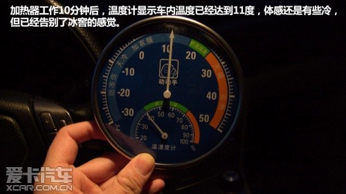

    加热器开始运行10分钟后,第一次测量:
驻车加热
驻车加热
驻车加热
驻车加热
    对于10分钟的加热成绩我们还是比较满意的,升温速度比较快,效果明显。但我们同时也注意到,由于没有车辆空调的辅助,单靠加热器本身的鼓风机送风,使得风量比较小,是个弱点。现代车空调设计都趋复杂,像大众车系等都使用了CAN-BUS总线对全车系统进行控制,想要整合并控制这样的空调对于后加装的驻车加热系统来说难度太大,所以用自有鼓风机送风是个比较保险的解决办法。

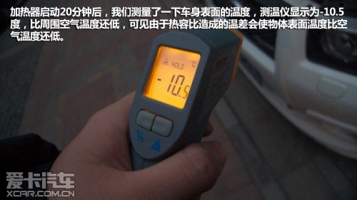

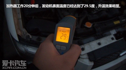

    车载预热系统持续运行20分钟后:
驻车加热
驻车加热
驻车加热
驻车加热
驻车加热
    加热20分钟后的车厢已经基本能满足人们对温度的需要了,值得注意的是,车身部件的温度比环境温度还要低。这是由于热容比的差异使得车身部件的升温要远远慢于周围环境温度的提升,这也是为什们我们每天早上的车座椅、方向盘等部件摸起来都感觉特别冰凉刺骨的原因。
