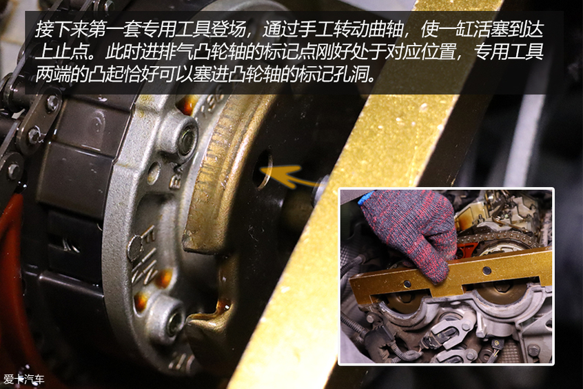

  前面做了那么多铺垫,为得就是让二叔放心地把车交给修车铺。确定了烧机油原因,接下来要制定维修方案。放在以前,更换气门油封绝对算得上是大修了,由于油封处在气门弹簧内,位置尴尬,如果取下油封,必须先将气门室盖和缸盖分离。
  虽然气门油封位置隐蔽,但在宝马气门维修专用工具的助力下,更换气门油封犹如探囊取针,有效避免了拆卸缸盖可能给发动机带来的潜在伤害。

爱卡修车铺——更换气门油封取下偏心轴机构前要堵住链条的空隙,由于间隙较大,下方又直接和曲轴箱相连,如果操作中有小零件不慎掉进去,会带来非常大的麻烦。
