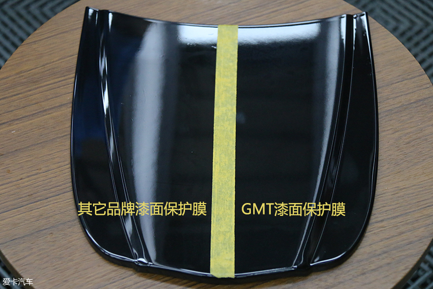

GMT车衣我们在一块黑色的小发动机盖的右侧贴上了GMT漆面保护膜,并且在左侧贴上了其它品牌的漆面保护膜进行对比。从实际效果来看,贴有GMT漆面保护膜的一侧会稍微更亮一些,而贴其它品牌漆面保护膜的一侧有些发暗。GMT漆面保护膜对于汽车漆面的提亮增色效果明显。

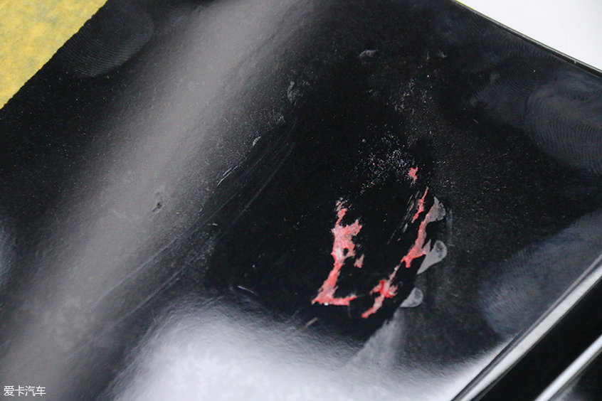

GMT车衣除了提亮和增色,漆面保护膜还需要具有出色的抗腐蚀性能。自喷漆具有强烈的腐蚀性,我们在贴有GMT漆面保护膜和其它品牌漆面保护膜的表面分别喷漆,然后观察各自的效果。
GMT漆面保护膜测试经过了2min之后,贴有GMT漆面保护膜的一侧,可以用纸轻松地把自喷漆擦掉,并且漆面保护膜的表面基本没有任何损伤,GMT漆面保护膜的防腐蚀性能表现出色。
GMT车衣再看贴有其它品牌漆面保护膜的一侧,在擦掉自喷漆之后,膜的表面已经出现了许多小凹坑,这是由于膜被自喷漆腐蚀所致。如果贴了抗腐蚀性能较差的漆面保护膜,就有可能无法抵挡外界腐蚀物的损伤,甚至损伤车身漆面。
GMT车衣除了自喷漆,常见的化清剂也有着非常强的腐蚀性。我们在贴有GMT漆面保护膜和其它品牌漆面保护膜的表面上分别喷上化清剂,等待一段时间后观察变化。
GMT漆面保护膜测试经过3min之后,贴有GMT漆面保护膜一侧的化清剂可以轻松地擦掉,并且没有留下任何痕迹,GMT漆面保护膜的表面完全没有受到腐蚀。
GMT车衣再看贴有其它品牌漆面保护膜的一侧,表面已经被化清剂腐蚀得非常严重了。同样都是漆面保护膜,但是差距竟然如此之大。
【视频:GMT漆面保护膜——化油器清洗剂测试】
  面对AB胶的超强粘力,GMT漆面保护膜的表现给我们带来了惊喜。在GMT漆面保护膜上涂抹AB胶并等待晾干,晾干后还可以整块揭下来,GMT漆面保护膜的表面没有受到任何腐蚀性损伤。
【视频:GMT漆面保护膜——AB胶测试】
GMT车衣最后我们再用油性记号笔进行测试,在GMT漆面保护膜和其它品牌漆面保护膜上用油性记号笔分别画线,在GMT漆面保护膜的一侧,油性笔的记号可以被完全擦掉,没有留下任何痕迹;而其它品牌的漆面保护膜由于抗腐蚀能力较差,表面已经被油性笔腐蚀呈现出绿色的状态,完全擦不掉了。想象一下如果这是在爱车上,你该如何选择呢?
【视频:GMT漆面保护膜——油性笔测试】
