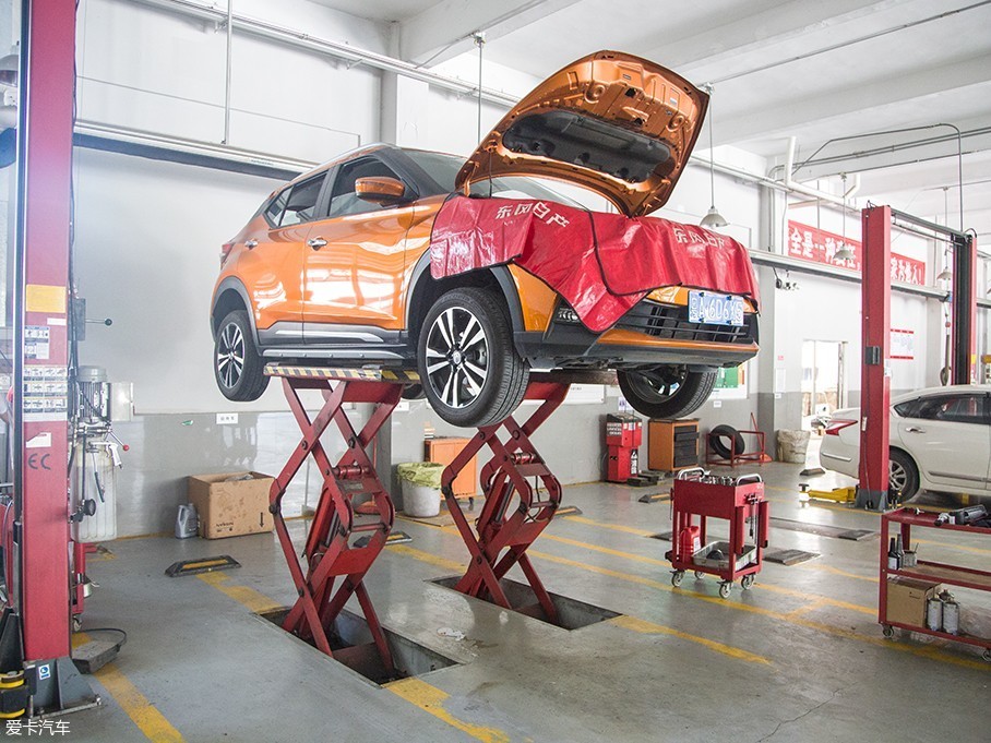

东风日产2017款劲客很快维修师傅就将劲客停到保养工位上,准备开始进行二保的各项检查。

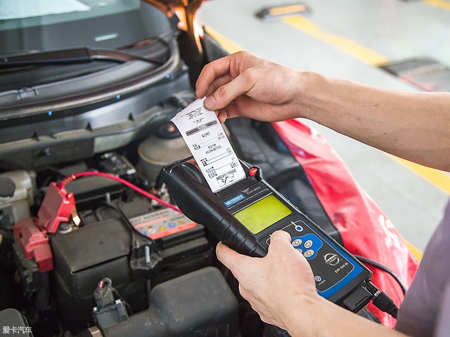

东风日产2017款劲客紧接着维修师傅会对发动机舱进行全面的检查,检查各种油液的液位,同时对蓄电池进行电压检测并导出数据,由数据可见,劲客的蓄电池是很健康的。

东风日产2017款劲客初步检查完毕后,维修师傅会将车辆升高,准备进行下一步保养流程,检查轮胎、底盘悬挂并放掉旧机油。

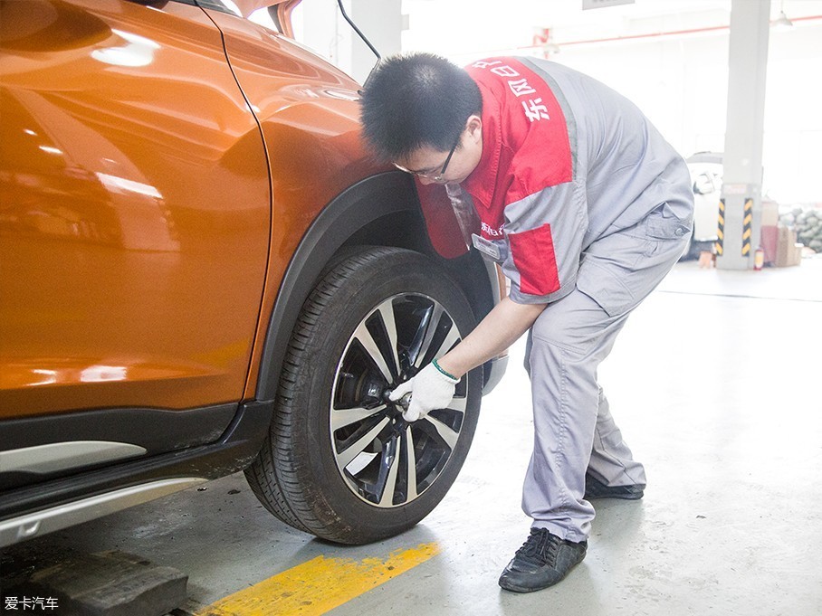

东风日产2017款劲客轮胎的排水槽以及花纹深度会直接影响到其排水性以及车辆的行驶安全性,所以轮胎的检查至关重要。检查完轮胎,还要观察刹车盘及刹车片的磨损情况。

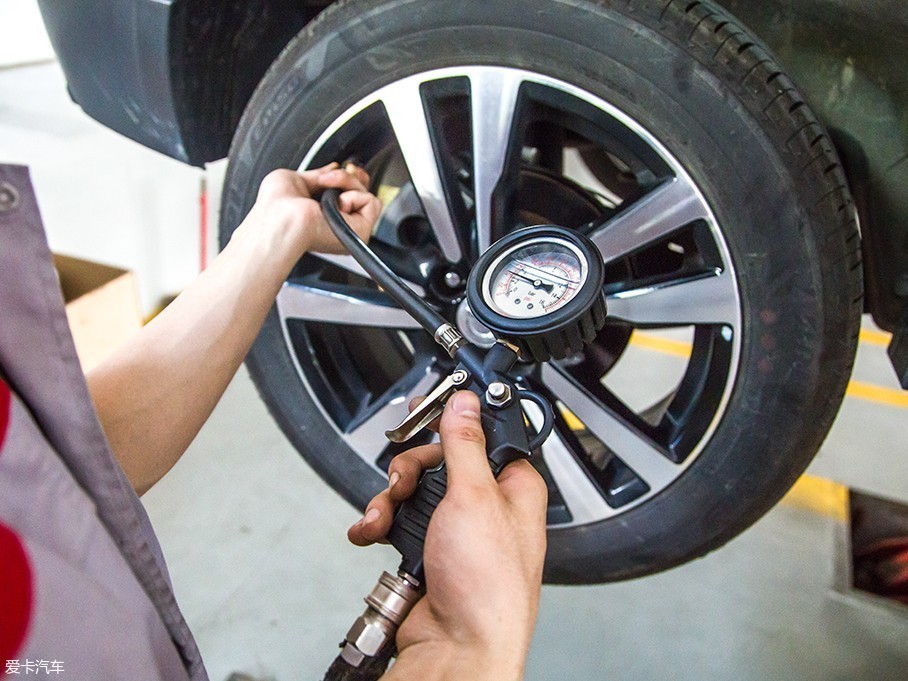

东风日产2017款劲客接下来测量轮胎胎压,并将全部轮胎的胎压调整至正常范围。

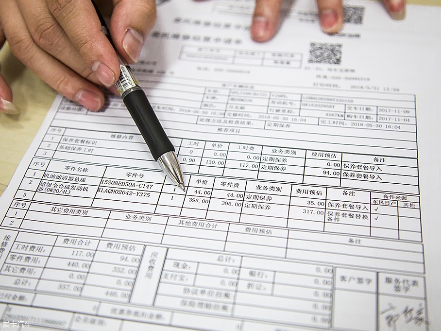

东风日产2017款劲客接着我们跟随服务顾问回到售后接待处,服务顾问会打印出结算清单,并再次耐心为我们讲解车辆保养前后的所有问题细节以及各项费用明细,待车主们清楚了解后进行签字确认。
东风日产2017款劲客劲客小保养的话费用是全合成机油396元+机油滤清器44元+工时费117元,总共是557元,整体还是比较实惠的。由于劲客的二保是免费的,所以我们只需要确认签字就可取车了,无需缴纳任何费用。
