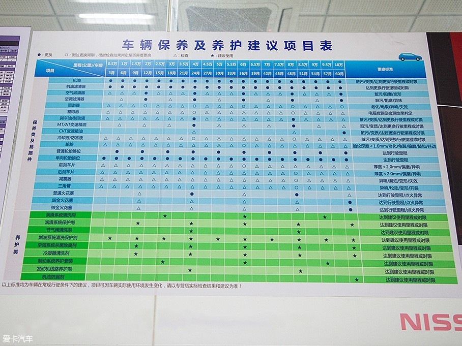

东风日产2017款劲客休息区还贴有车辆保养建议项目表,可以了解每次保养都需要做哪些项目。我们此次的二保只需要更换机油及机油滤清器,其它方面做常规检查就行。

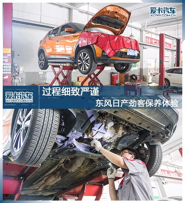

东风日产2017款劲客轮胎方面检查完毕后,维修师傅便开始仔细检查车辆底盘及悬挂,劲客的离地间隙还是不错的,因此底盘也没有出现任何剐蹭的痕迹。
东风日产2017款劲客检查完底盘悬挂,维修师傅便卸掉油底壳放油螺丝,然后开始放掉浑浊的旧机油,油底壳放油螺丝和密封垫在每次更换机油时都要一同更换,以保证密封性。
东风日产2017款劲客紧接着,维修师傅会卸掉旧的机油滤清器,机油滤清器跟机油都是要同步换新的,每次保养都需要更换。
东风日产2017款劲客取下旧的机油滤清器后,需更换上全新的机油滤清器。换好油底壳放油螺丝及机油滤清器后,维修师傅会将车辆放下,然后开始加注新机油。

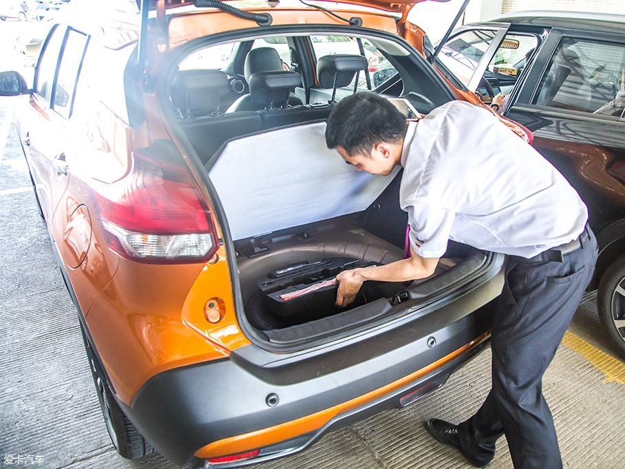

东风日产2017款劲客确保机油没有渗漏的情况后,维修师傅会将车放下,然后打开行李厢测量备胎的胎压,同时会检查行李厢的随车工具是否完整,确保都没有问题。
