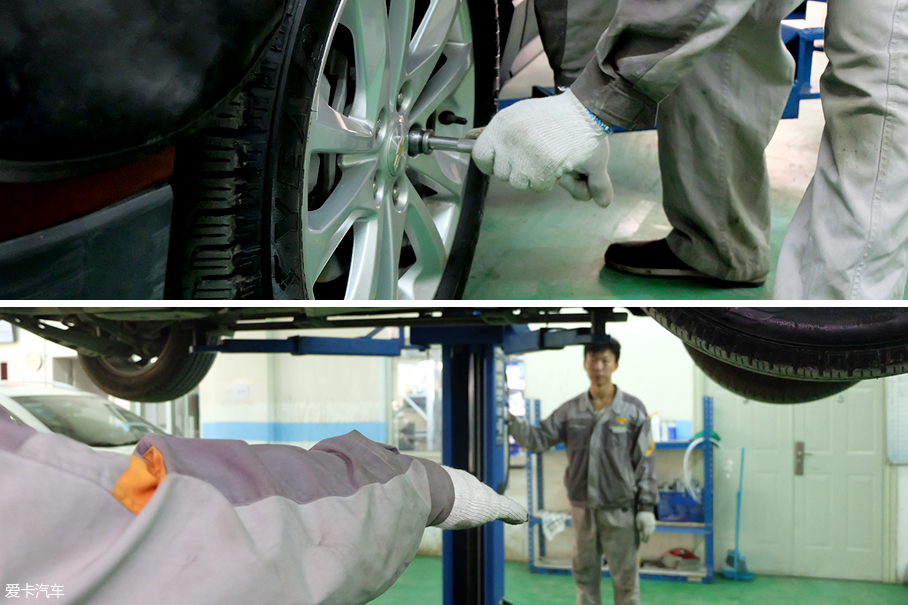

2、全程手语的灯光检查
  灯光是爱车的眼睛,不论照明灯还是信号灯缺一不可,但车主往往不易察觉灯光故障,造成行车安全隐患。
探界者保养检查前后灯光时,B技师在车外指挥车内的A技师调整灯光,全程用手语互通,这让人想到特种部队的作战手势,两个字——专业!

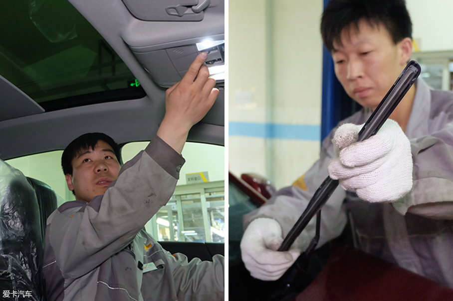

  A技师继续留在车内检查车窗的开关功能。
探界者保养B技师在车外检查前后雨刷片,经历冬季的严寒,车身的橡胶密封件受到不同程度老化,在雨季来临前,确认车窗密封严实和雨刷能有良好的工作状态,以防患未然。

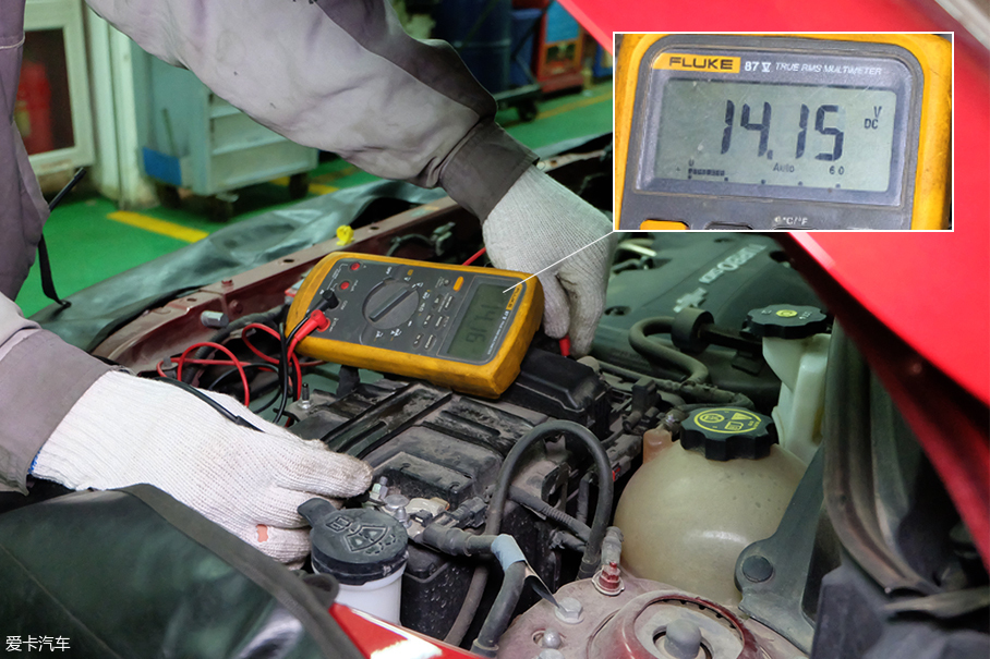

探界者保养A技师检查仪表亮度、时间显示;B技师打开发动机盖,并铺设翼子板保护布,随后检查电瓶电压,确保发电机发电量不低于14V。

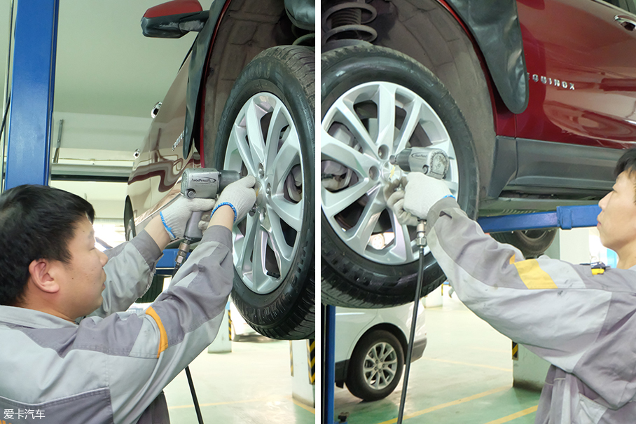

探界者保养在升起车辆前,两位技师分别松开了各自一侧的轮胎螺栓,对于这个举动,编辑有点摸不着头脑,保养项目难道还要拆卸轮胎?别急,暂且往下看看师傅们究竟有什么动作。

探界者保养随后技师直接用风炮将轮胎螺栓拧下,当即摘下车轮,转眼的功夫四个车轮已经乖乖躺在旁边的推车上了。
