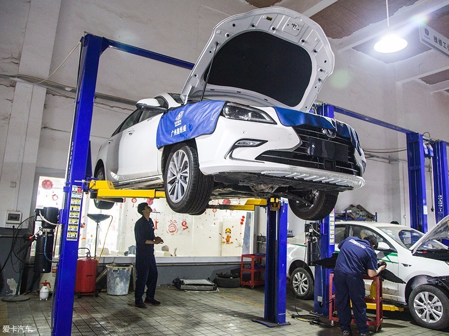

长安乘用车2018款睿骋CC发动机舱检查完毕,维修师傅会将车辆升高,准备检查底盘悬挂并放掉旧机油。

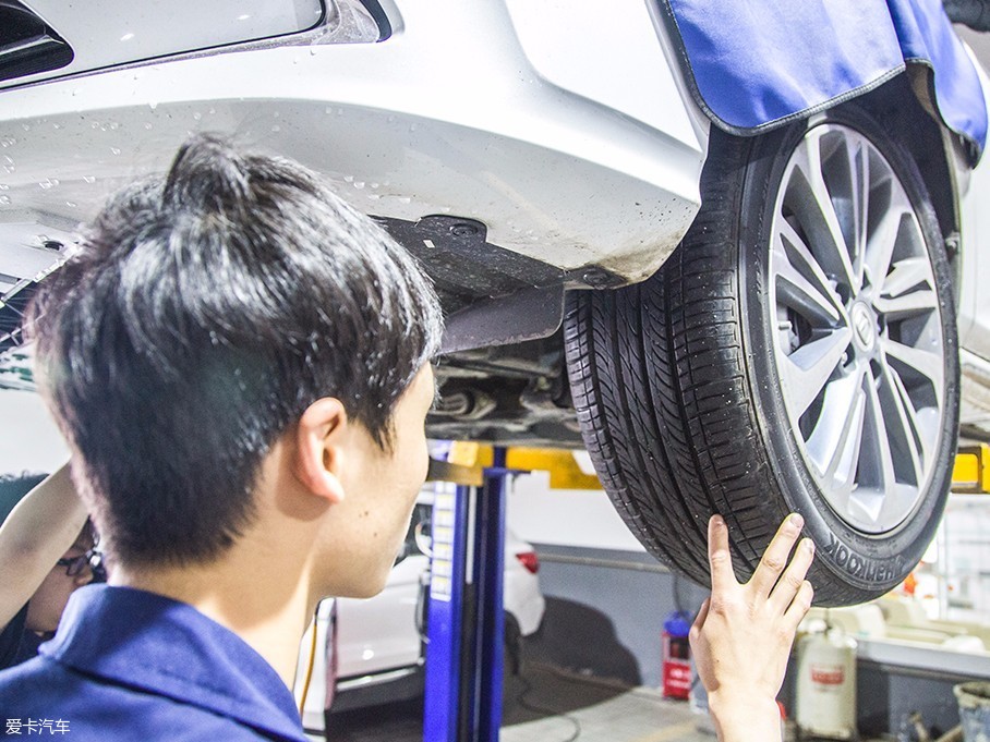

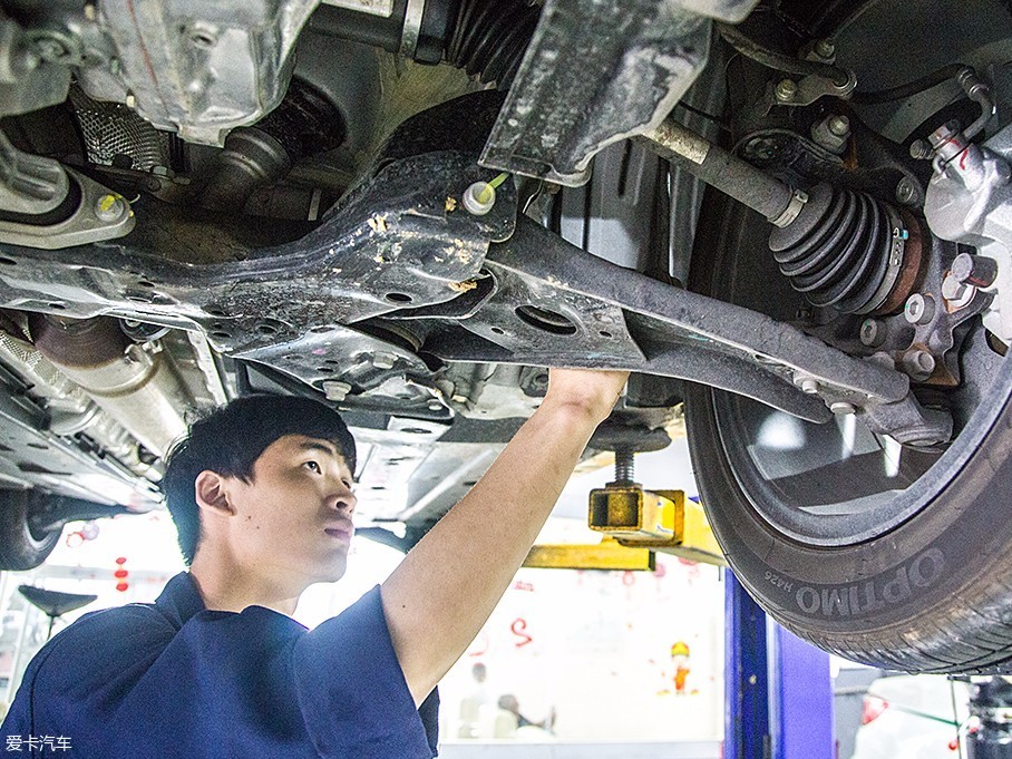

长安乘用车2018款睿骋CC车辆升高后,维修师傅便开始仔细检查车辆底盘及悬挂。
长安乘用车2018款睿骋CC轮胎的排水槽以及花纹深度会直接影响到其排水性以及车辆的行驶安全性,所以轮胎的检查至关重要。检查完轮胎,还要观察刹车盘及刹车片的磨损情况。

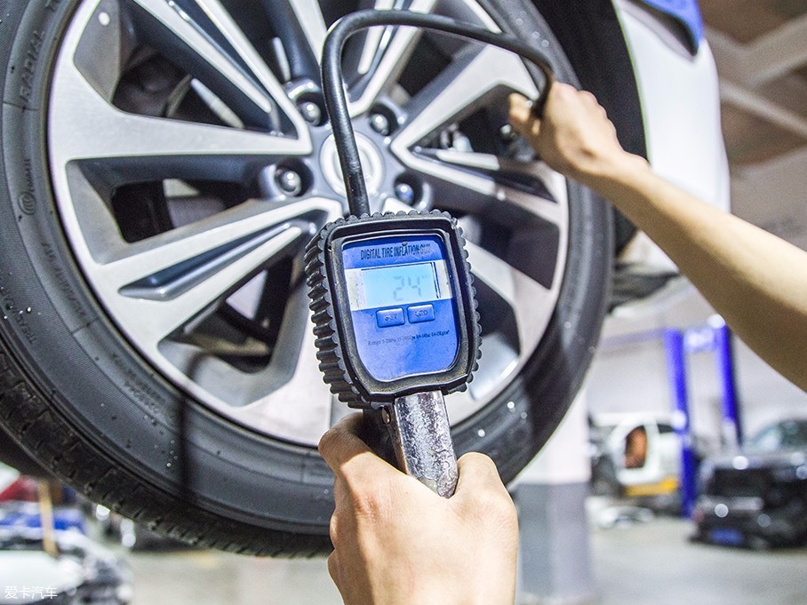

长安乘用车2018款睿骋CC接下来测量轮胎胎压,并将全部轮胎的胎压调整至正常范围。

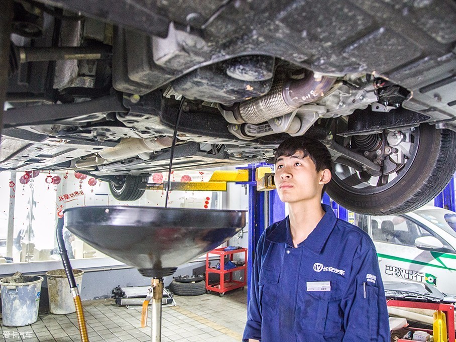

长安乘用车2018款睿骋CC检查完底盘及轮胎后,维修师傅便卸掉油底壳放油螺丝,然后开始放掉旧机油,油底壳放油螺丝和密封垫在每次更换机油时都要一同更换,以保证密封性。

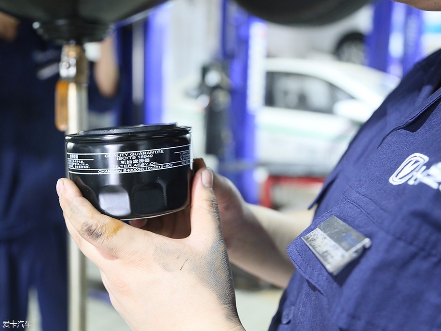

长安乘用车2018款睿骋CC放完旧机油后,也要更换上全新的机油滤清器。换好油底壳放油螺丝及机油滤清器后,维修师傅会将车辆放下,然后开始更换机油。

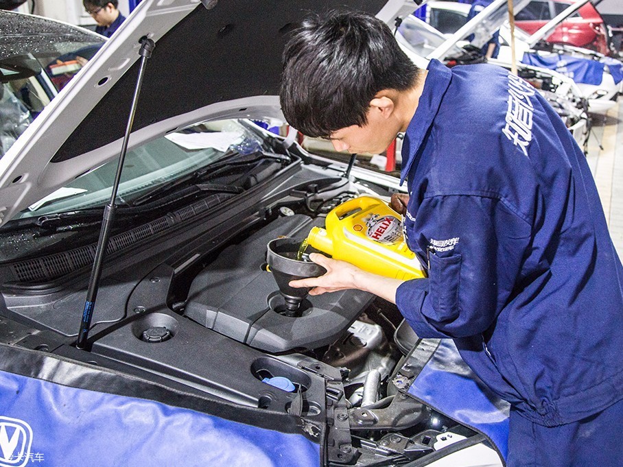

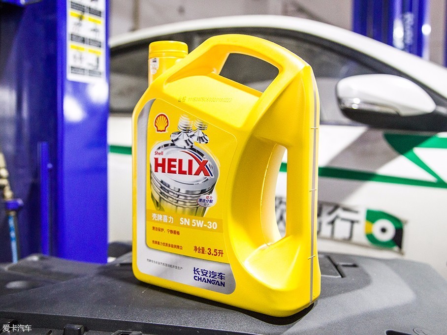

长安乘用车2018款睿骋CC此次首保4S店为睿骋CC配备的机油是壳牌的SN级矿物质机油,机油标号为5W-30,价格为185元。
长安乘用车2018款睿骋CC维修师傅稳稳的端起机油桶开始为睿骋CC加注新的机油,给发动机系统提供新的润滑保护。

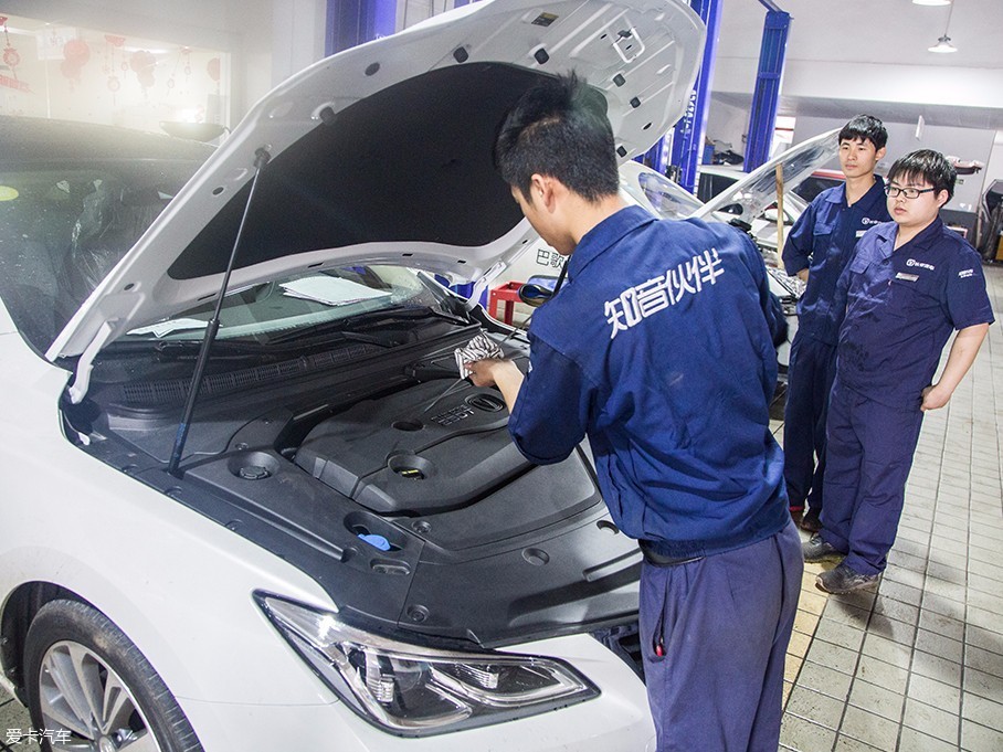

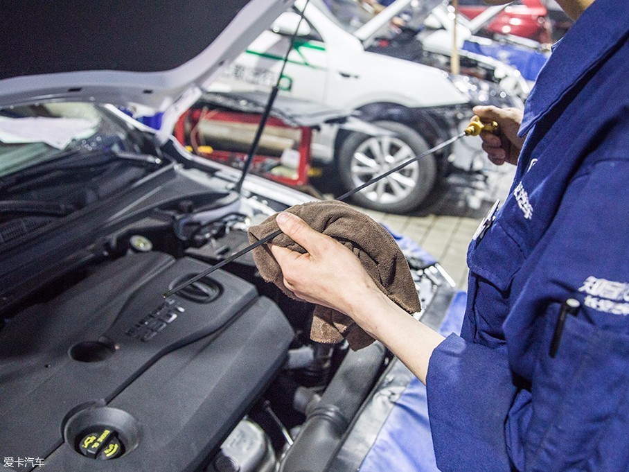

长安乘用车2018款睿骋CC机油加注完毕,维修师傅会启动车辆让发动机怠速运转一段时间,之后熄火,通过机油标尺观察机油油位,检查机油量是否足够。同时会再次将车辆升起检查机油有无渗漏现象。

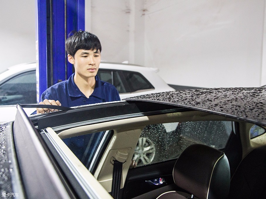

长安乘用车2018款睿骋CC确保机油加注没任何问题后,维修师傅将车辆再次放下后进行最后的检查工作。看看睿骋CC的全景天窗是否开闭正常,并检查其密封性。

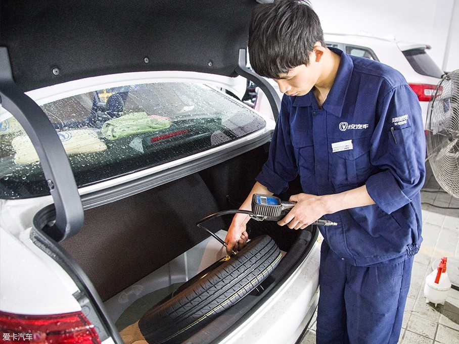

长安乘用车2018款睿骋CC接着会检查后备厢的随车工具是否完整,检查千斤顶、三角警告牌及备胎,同时测量备胎的胎压,确保都没有问题。

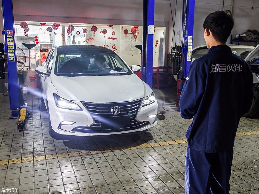

长安乘用车2018款睿骋CC接着维修师傅开始检查灯光系统,依次检查近光灯、远光灯、日间行车灯、转向灯及雾灯。灯光直接影响到夜间行车安全,所以灯光的检查也很重要。

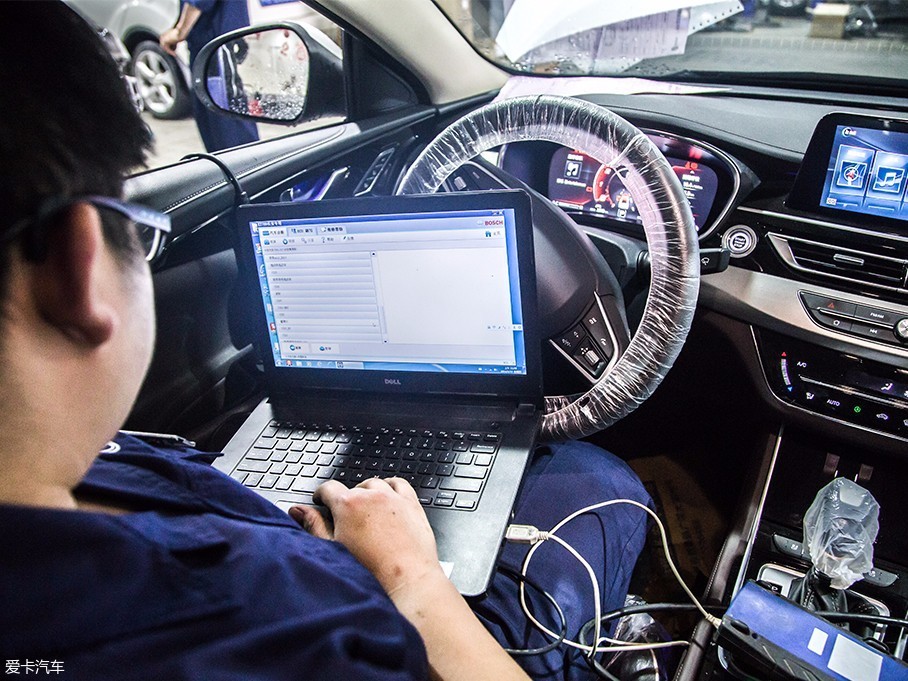

长安乘用车2018款睿骋CC紧接着还需要检查行车电脑,并重置行车电脑中的保养记录。

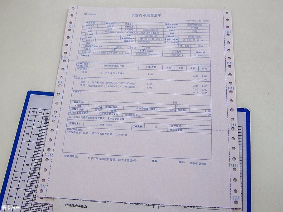

长安乘用车2018款睿骋CC签完字后单据会回到服务顾问的手里,服务顾问会为保养项目及费用进行核对,并将结算清单交由车主签名确认。
长安乘用车2018款睿骋CC由于首保是免费的,我们只需要在结算清单上签字就行了,并无需交任何费用。当然我也了解到,以后小保养的话,价格为机油185元+机油滤清器25元+汽油滤清器28元+工时费90元,总共也就328元,整体还是非常实惠的。
