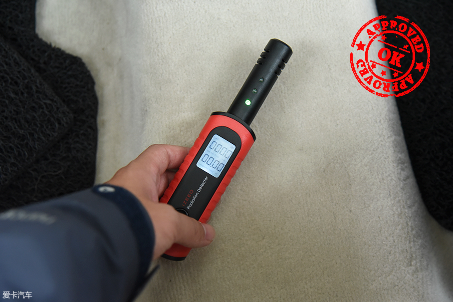

随着电动汽车的普及,关于电动汽车的谣言也越来越多,“电动汽车靠电驱动,辐射大得可怕。” “常开电动汽车,头发掉得快。”这样的声音也会经常在我们耳边出现。电动汽车是否真的像传言中那般可怕,我们还是要用实际测试说话。电动汽车究竟有没有辐射,这种辐射对人体有没有危害,这篇文章告诉你。
一、常用电器
其实我们生活中的电磁辐射无处不在,地球本身就是一个大磁场,电场和磁场的交互变化产生电磁波,电磁波能量在空中传播的过程叫做电磁波辐射。人体对一定范围内的电磁波辐射是可以吸收化解的,所以并不是所有的电磁波辐射都对人体有害,大家不用谈辐射色变。
当电场值在40V/M-400V/M之间,电磁感应值在0.4μT-4μT之间时,我们就要注意电磁辐射。而当电场值在400V/M以上,电磁感应值在4μT以上,长时间接触就有可能产生危害。
经实际测试,笔记本电脑除了处理器存在辐射危险,其他地方都没有辐射危险。手机待机状态并没有辐射危险,只有接电话时辐射值增大。吹风机的测试结果显示辐射值超标,需要特别注意。
二、测试车
测试完我们常用的家用电器,我们发现有些电器的辐射并没有那么大,比如笔记本电脑、手机,但有些电器的辐射确实需要注意,比如吹风机和微波炉。那么电动汽车表现如何呢?我们将测试电动汽车在怠速状态下,时速30-60km/h状态下、充电状态下的电磁辐射情况。
首先是腾势400怠速状态下电动机的辐射值。电磁感应值是0.79μT,大安全值0.4μT,属于需要注意的等级。
中控面板区域在时速30km/h状态下,电磁感应值为0,30-60km/h加速过程中,电磁感应值也没有发生变化。
腾势400后排的地板由于比较靠近电池组,所以也有测试的必要,不过这里无论是时速30km/h,还是加速状态下,电磁感应值都属于合格状态。
最后是要测试腾势400充电状态下的辐射状况,在充电状态下,充电插口处的电磁感应值为0.56μT,不过只要离开插电插口一段距离,电磁感应值就为0了。
经过测试,充电时充电桩的辐射值为2.02μT,而且电流越大辐射值越大。

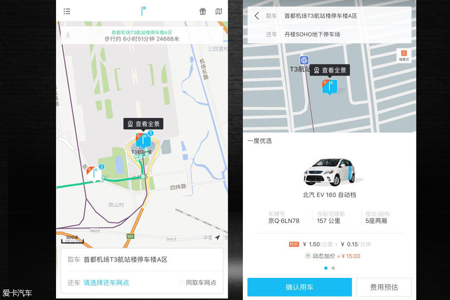

1度用车租车同样需要上传身份证和驾照认证,在照片清楚的情况下,认证时间大约为38min。
1度用车租车不需要押金,最近1度正在搞限时特价的活动,0.15元/min+1.5元/km(原价0.2元/min+2元/km)。非取车网点还车费根据实际情况计算,2元到15元不等。

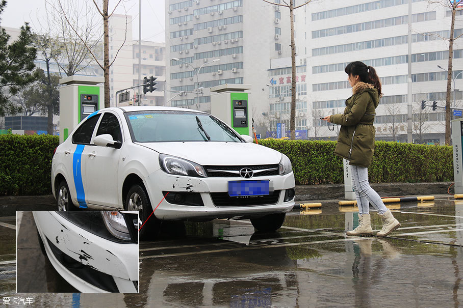

可以看到我租的这辆江淮iEV4也有明显伤痕。
车内的状况也没有比GoFun的车好到哪里去,而且这款江淮iEV4显然是老款车型,仪表盘上都没有续航里程显示,只有一个电量显示,这让人开起来有点心虚。
一度用车的弊端就在于车型老旧,无论是北汽EV160还是江淮iEV4,这些车型都是两三年前的车了,车况不佳。
