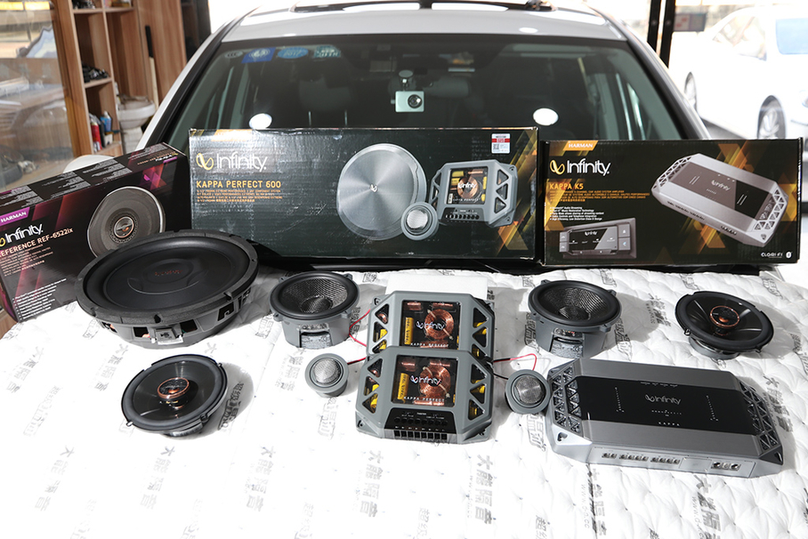

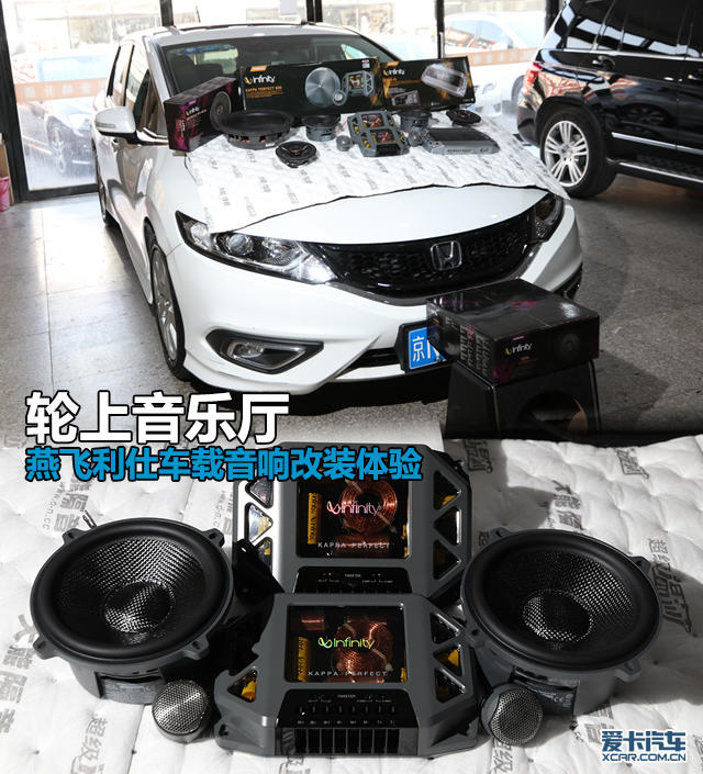

哈曼音响;燕飞利仕音响本次安装的产品包括KAPPA PERFECT 600扬声器组(前门)、REF 6522ix同轴扬声器(后门)、REF 1200S低音扬声器以及KAPPA 5功率放大器,是一套定位于中高端的车载解决方案。
哈曼音响;燕飞利仕音响KAPPA PERFECT 600套装由一对低音扬声器、高音扬声器以及一对分频器组成。PERFECT系列在燕飞利仕后装车在音响中属于高端系列,凭借着高端材质的应用来获得高解析力的音质表现。
哈曼音响;燕飞利仕音响Plus One™低音扬声器直径151mm,同大部分原装车载扬声器尺寸相似,保证了很好的兼容性,碳纤维音盆配合400W的峰值功率,确保了一流的解析力。
哈曼音响;燕飞利仕音响聚酰亚胺材质的高音单元(左侧)保证了整体的刚性,响应频率达到了30kHz,超过了一般人耳的极限。同右侧的车辆原装高音扬声器(右侧)相比,在用料及观感上都显示出了高档的感觉。
哈曼音响;燕飞利仕音响分频器的作用是将音频信号不同频率的部分输送至不同的扬声器,这样一来可以令不同的扬声器只发出自己擅长的声音,确保一流的解析力。防水溅外壳设计可以将其安装在车门板内。
哈曼音响;燕飞利仕音响透明材质下电容以及电感线圈展示出了厂家对于用料的自信,这在集成电路时代显示出了一种原始的美感。值得注意的是,PERFECT系列分频器可以实现高、中、低三路或者高、低两路音频的切换。
哈曼音响;燕飞利仕音响后门采用了REF-6522ix同轴扬声器,同轴扬声器顾名思义,在同一轴线上集成了高、低音发音单元,在一个“点声源”上营造出几乎可以覆盖人听觉范围内的声音频率,声场定位准确。
哈曼音响;燕飞利仕音响这套同轴扬声器输频率响应范围为53Hz-21kHz,直径160mm,峰值功率180W,在高音部分可以调整不同的电平输出,以适应不同的安装位置及口味。
  一般来说,如果你是一个“进阶”的音响爱好者,那么在你的改装方案中,功率放大器是个不可或缺的元件。功率放大器简而言之,就是将音源发出的音响信号功率进一步放大,用更大的功率来驱动扬声器,可以令扬声器“放声歌唱”,获得更加丰富的声音细节,并且还可以驱动额外的低音扬声器。
哈曼音响;燕飞利仕音响本次选择的K5功率放大器属于燕飞利仕的高端产品,属于D类功放,电能损耗小、占用空间少。峰值功率达到了2300W,并且还具备了蓝牙连接、Clari-Fi™音频恢复、以及固件升级等先进技术。
哈曼音响;燕飞利仕音响低音扬声器(俗称“低音炮”)采用了REF1200S,这只低音扬声器设计得十分纤薄,可以适配如今诸多紧凑级轿车。但是同时也保证了一流的效果,频率响应更是低至27Hz。
