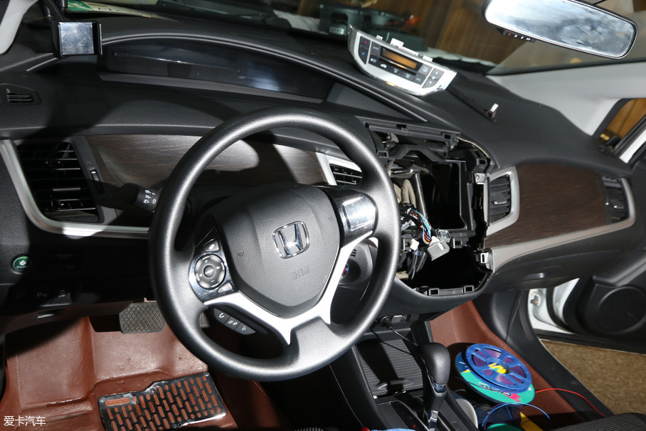

哈曼音响;燕飞利仕音响改装的第一步就是将车内饰板拆卸,卸下原装扬声器。内饰板由塑料卡座固定在门板上,通过工具拆卸非常容易。
哈曼音响;燕飞利仕音响同时将车内原装音响面板拆下,将原装音源信号接口接至功率放大器上。

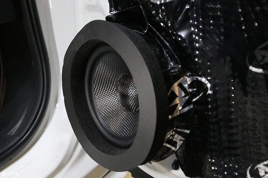

哈曼音响改装可以看一下店家细致的工艺:扬声器被双层隔音完美地包裹,同时在外侧还安装了一圈美音圈,确保声音不会扩散进门板内,产生不悦的共鸣。

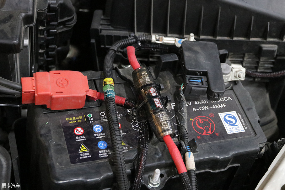

哈曼音响改装为了发挥方案中的扬声器的完美音质,功率放大器必不可少:由于功率较大,电源线需要穿过防火墙直接接至蓄电池的正极。而功率放大器则被巧妙地“隐藏”在驾驶座下方。
哈曼音响改装功率放大器的电源线通过高质量的保险装置接在蓄电池的正极,保证整车电路系统的安全。

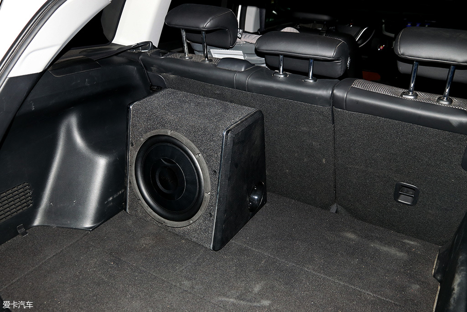

哈曼音响改装Infinity 燕飞利仕的低音扬声器品种多样,此款低音扬声器额外制作了箱体,如果在特殊情况下后备箱空间不够,只需要拔掉两根连接线就可以卸下箱体。
