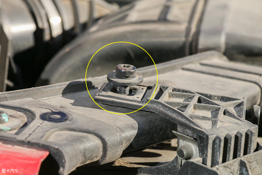

奥迪大灯支架的螺栓都没有拧紧,说实话这样的活儿干得也太差了,车主应该没有在4S店进行修理。

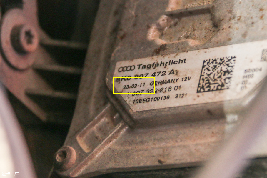

奥迪通过大灯的标签可以看出其生产日期,这辆二手奥迪A4L的出厂日期为2011年5月30日,大灯的生产日期为2011年2月23日,按正常逻辑来看没问题,不过结合其碰撞程度,大灯为更换的拆车件。

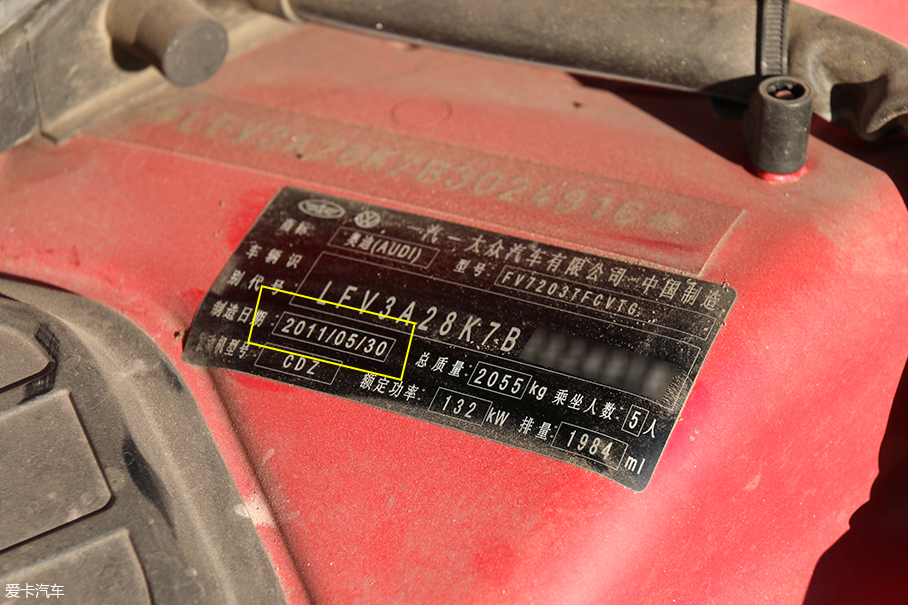

奥迪如何知道车辆的出厂日期呢?可以查看车辆登记证,也就是“大绿本”,或者查看车辆铭牌。通过车辆铭牌我们还能了解到车型、排量等信息,还可以利用车架号来查询该车的维修保养记录。

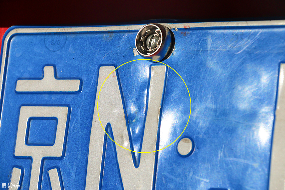

奥迪比较有意思的是,车主怕前方的事故被看出来,把撞击过且带有明显褶皱的前车牌和后车牌进行了调换,不过这点“小伎俩”简直是太容易被识破了。

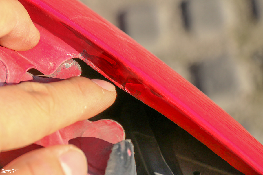

奥迪行李厢盖边缘的胶条比较均匀,处于正常状态,证明其没有经历过钣金修复。

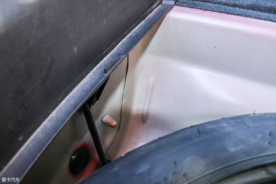

奥迪通过备胎槽内的平整度可以很直观地了解到车辆尾部的情况,这辆二手奥迪A4L的备胎槽较为平整,没有明显的褶皱或焊接痕迹,证明尾部没有发生过严重的追尾事故。
奥迪打开行李厢的内衬,我们看到后翼子板内部也非常平整,没有钣金修复或焊接的痕迹,车尾的整体状况还算不错。
