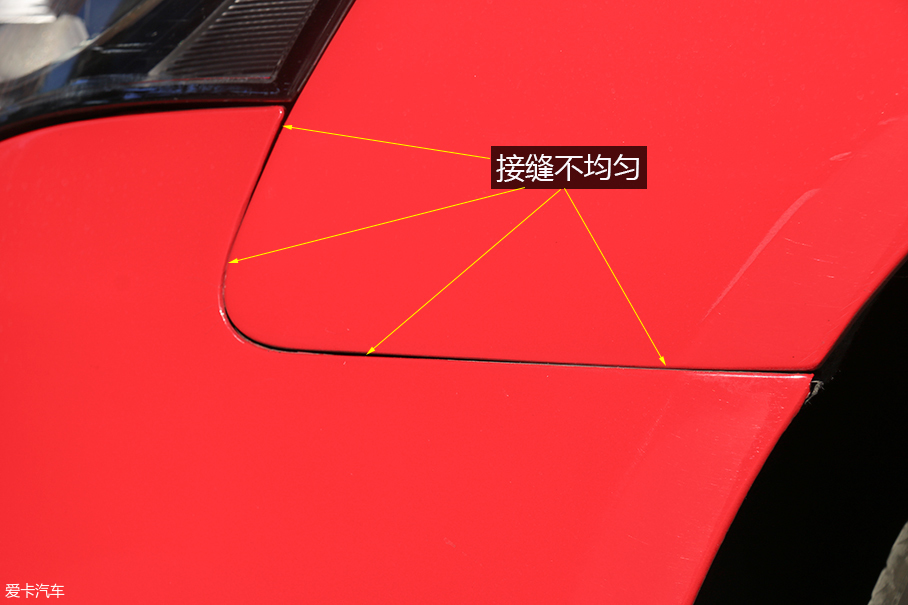

奥迪A4L保险杠和翼子板的接缝并不均匀,这是因为尺寸不合适,再怎么也不可能安装到位,所以保险杠一定是后期更换过的。

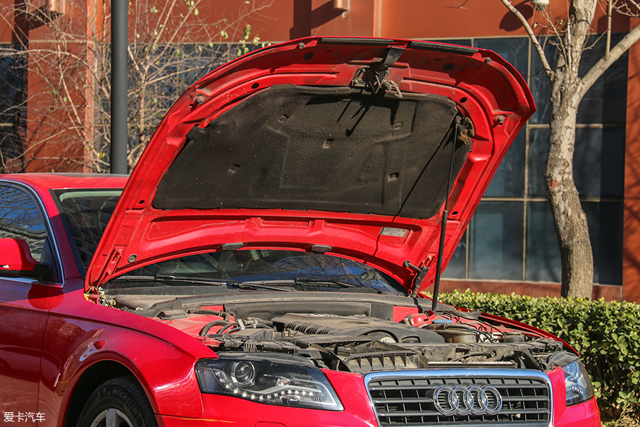

奥迪A4L经过以上外观检查,我已经初步断定这辆二手奥迪A4L一定有“故事”,到底是什么样的“故事”呢?我们打开发动机盖继续推敲。

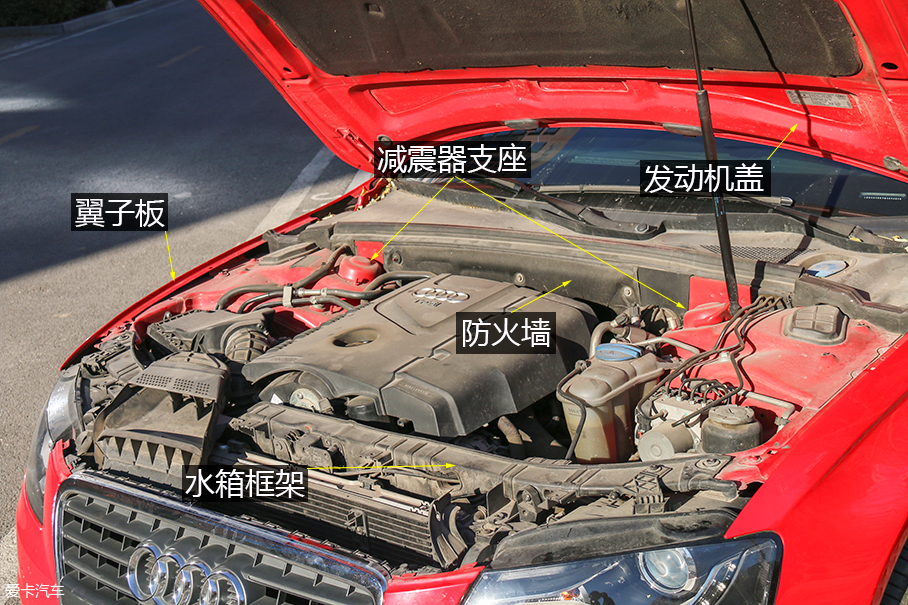

奥迪在检查发动机舱的时候要重点检查两侧翼子板、发动机盖、水箱框架、纵梁、减震器支座和防火墙等核心部件,并且结合其受损情况判断出事故的严重程度。

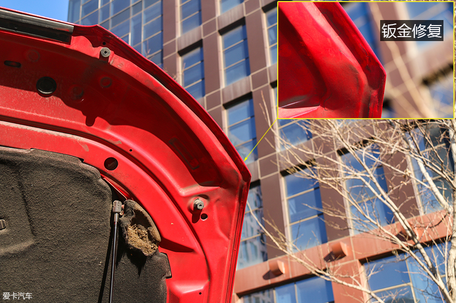

奥迪在刚打开发动机盖的时候,我就留意到发动机盖铰链处的螺栓有明显被拧动过的痕迹,证明发动机盖曾经拆卸过。
奥迪再看发动机盖的边缘,有非常明显的钣金修复痕迹,并且胶条也不均匀,是后期人工制作的。这其实足以证明车头发生过碰撞事故,但不一定特别严重,否则的话,发动机盖受损严重就直接更换了。
