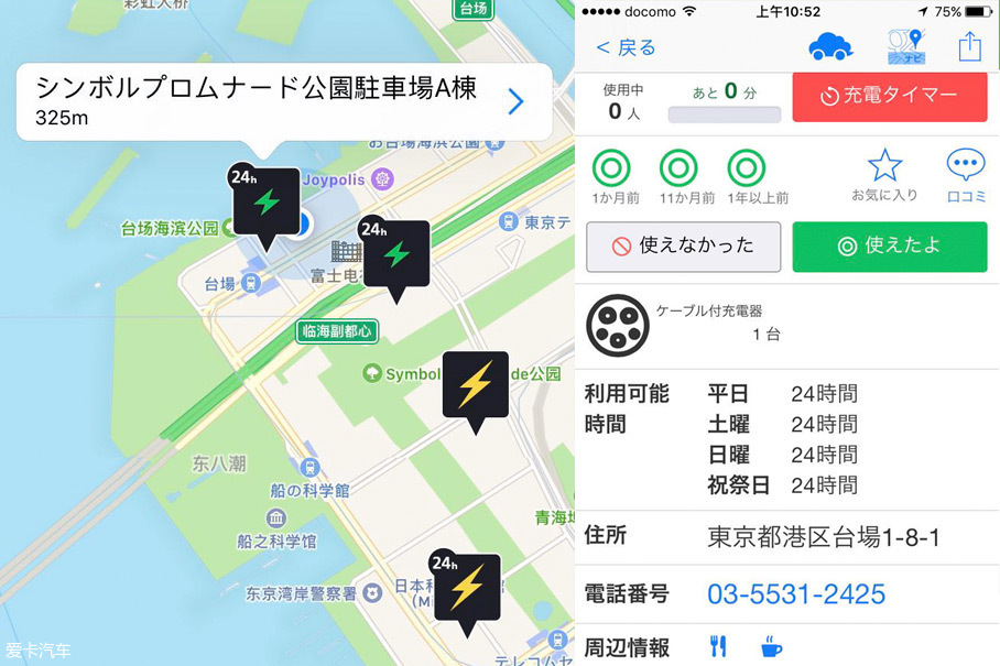

日本插电混动车型;电动车充电;日本电动车充电;燃料由于我们也看不太懂日文,所以在来之前,我们在手机运营商城下载了两款日本地区评分比较高的找桩APP。
日本插电混动车型;电动车充电;日本电动车充电;燃料这两款APP比较有特点,可以从图片上看出这些充电站都是由谁经营的。日本的充电桩和我们国家的不太一样,有许多是安装在便利商店的,比如全家。
日本插电混动车型;电动车充电;日本电动车充电;燃料从GoGoEV的APP上可以看到充电桩的电压、充电的费用和允许充电的时间,但是观察不到充电桩是否有人使用。
日本插电混动车型;电动车充电;日本电动车充电;燃料而从EVSmart的APP上我们甚至还可以看到充电接口的图片,这样即便不懂啥叫快充啥叫慢充的车主也不会找错桩了。
  这款APP还可以自己上传充电状态,这样其他使用该APP的用户就知道该充电桩是否已经有人使用了。我只能说这种纯靠人自觉的方法真的不如我们直接充电桩联网来的先进。
  从找桩APP上我们可以看到台场有四处可供公共充电的充电站,密度还是挺高的。那充电站究竟能不能顺利充到电呢?
