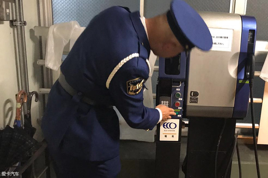

日本电动汽车;充电;普锐斯;燃料电池汽车慢充桩可以使用,快充桩的情况就复杂了一些,上面的按钮虽多但是没有一个会用的,保安小哥也捣鼓了半天。
  最后保安小哥还去打电话求助了一下,好像需要输入密码,不过最后也没能成功启动快充桩。
日本电动汽车;充电;普锐斯;燃料电池汽车虽然这个快充桩没能启动,但这个设备还是比较先进的,我们在上面找到了无线充电的线圈,可以给具备无线充电的车辆充电。
  保安小哥在鞠了N个躬之后离我们远去,看来我们还是使用慢充桩充电吧。

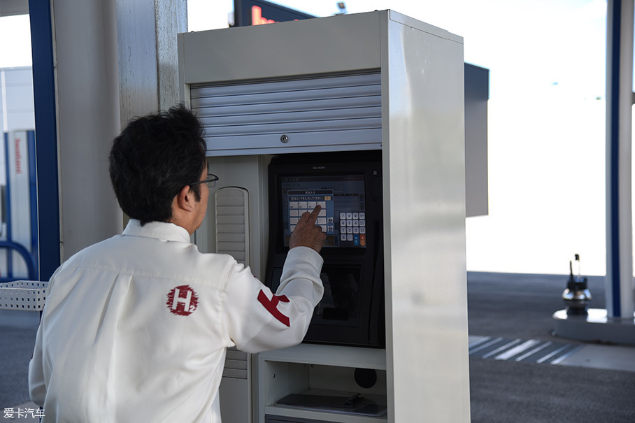

日本电动汽车;充电;普锐斯;燃料电池汽车当我们把车停好,就有工作人员出来为我们加注。

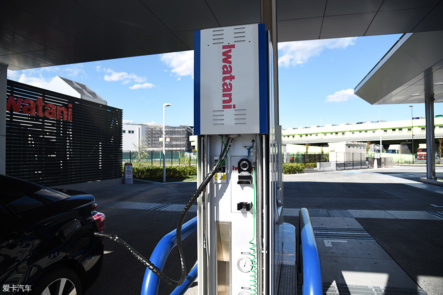

日本电动汽车;充电;普锐斯;燃料电池汽车工作人员一番操作之后,液态氢就从这个泵加注到车内,从现场体验来看,和加油的感觉没什么不同。
日本电动汽车;充电;普锐斯;燃料电池汽车丰田Mirai拥有两个高压储氢罐,前置60L,位于后座下方,后置62.4L,位于行李厢下方。两个储氢罐的压强都在70MPa(最常见的压力容器煤气罐是10MPa)。

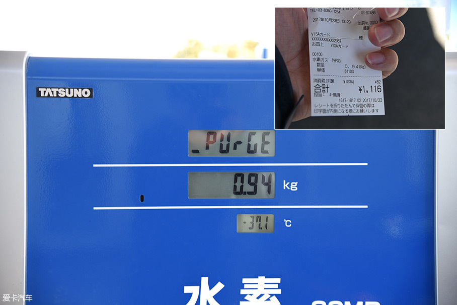

日本电动汽车;充电;普锐斯;燃料电池汽车从加注泵上我们可以看到液态氢气的温度和加注量。不到3min,加氢完毕,我们一共加了不到1kg的氢气,花费1116日元(约65元人民币)。
日本电动汽车;充电;普锐斯;燃料电池汽车根据车辆信息显示,5kg氢气可以跑480km,那么我们每公里的花费约是0.7元人民币,日本燃油车的油价是8.2元人民币/L,这样算来,燃料电池车的费用和燃油车的差不多。
