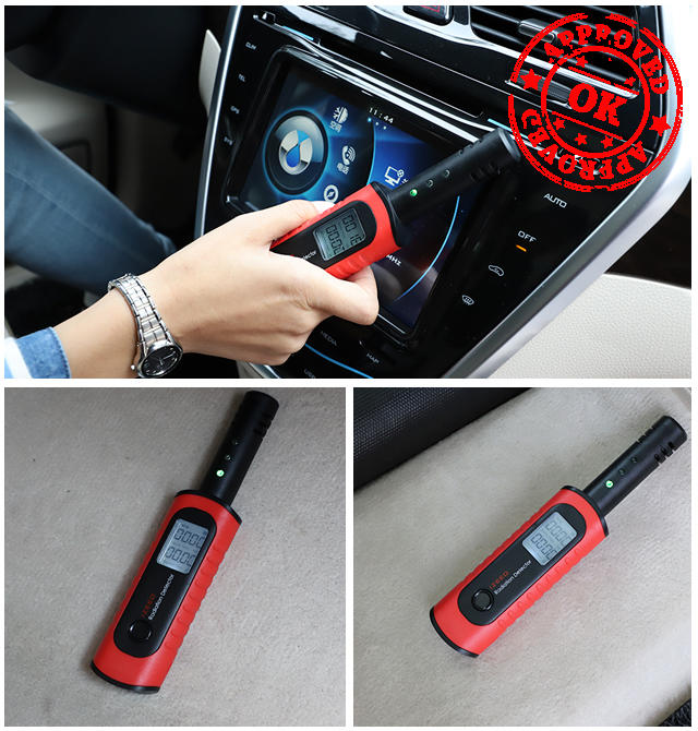

电动汽车;腾势400;电动汽车辐射首先是腾势400怠速状态下电动机的辐射值。电磁感应值是0.79μT,大安全值0.4μT,属于需要注意的等级。
  随后,我们测试了车辆的充电口、中控面板、前排驾驶席地板、副驾驶地板、后排地板的辐射值。
电动汽车;腾势400;电动汽车辐射
  测试结果表明,怠速状态下,这些测试点的电磁感应值和电场值都正常,符合标准。

电动汽车;腾势400;电动汽车辐射中控面板区域在时速30km/h状态下,电磁感应值为0,30-60km/h加速过程中,电磁感应值也没有发生变化。
电动汽车;腾势400;电动汽车辐射前排副驾驶席的地板,因为比较靠近电机,这里也算是辐射的重灾区。果然在时速30km/h状态下,电磁感应值为1.28μT,30-60km/h加速过程中,1.28μT增大到2.69μT。
电动汽车;腾势400;电动汽车辐射腾势400后排的地板由于比较靠近电池组,所以也有测试的必要,不过这里无论是时速30km/h,还是加速状态下,电磁感应值都属于合格状态。
  这说明在电动汽车在加速过程中,确实存在一定的辐射危险,不过只在前排地板处有,危险等级也并不高,辐射值还没有超过危险的4μT。
电动汽车;腾势400;电动汽车辐射最后是要测试腾势400充电状态下的辐射状况,在充电状态下,充电插口处的电磁感应值为0.56μT,不过只要离开插电插口一段距离,电磁感应值就为0了。
  在充电时,车内方向盘、中控台、前排地板都为0,甚至后排地板的辐射值也为0。所以那些说因为车内辐射大,充电的时候不能坐在车内的流言都是谣传。
