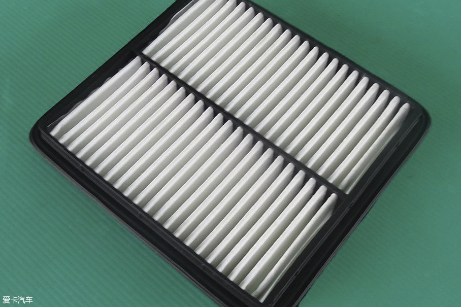

1、空气滤清器的“大姨妈周期”:5000km
  空气滤清器是发动机系统重要部件之一,其作用是清除流入发动机进气系统的砂粒和尘土,保养发动机的气缸、活塞及活塞环,延长发动机的使用寿命。
零部件保养一般行驶5000km清洁一次。清洁时应取出滤芯轻轻拍打端面,用压缩空气机由里向外吹,以清除芯上的尘土,切勿用汽油或水洗刷,行驶25000km空气滤清器就需要更换了。
