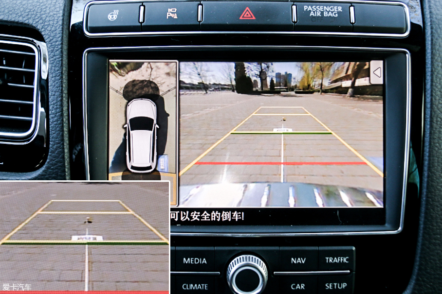

一、屏幕(10分)
1、屏幕大小(5分)
  在此项中只测试倒车影像开启后画面的大小,而不是测量整体屏幕尺寸。以面积为计量标准,300c及以上5分,根据比例计算得出相应分数。
倒车影像
2、显示效果(5分)
  用带有“爱卡汽车”字样的车牌放在车尾部1m处,在车内通过倒车影像的屏幕观察是否能够看清车牌文字。此项测试会考虑到逆光时的显示效果以及亮度、对比度的调整是否会对最终显示效果有影响。打分方法:从完全看不清到非常清楚得分依次增加,从0分到5分计算。
途锐倒车影像测试从屏幕上可以勉强看出牌子上有4个字,但是看不清内容,在此我们给出3分的成绩。

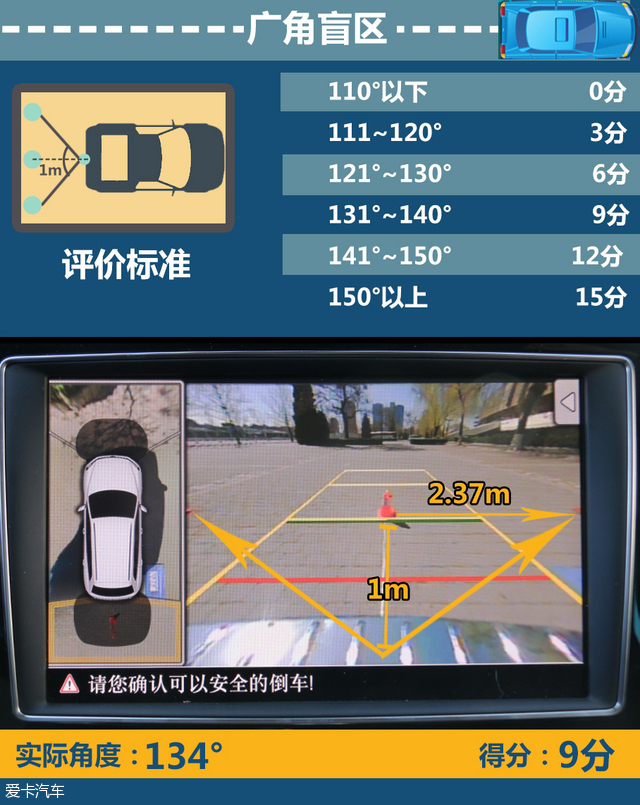

1、摄像头盲区(30分)
  针对摄像头盲区进行测试,分为广角盲区和车尾盲区两种。
(1)广角盲区(15分)
倒车影像
