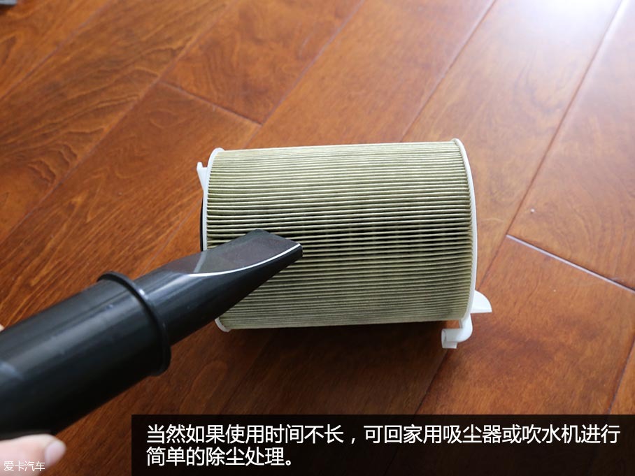

    空滤作为发动机工作过程中吸入混合气体的主要过滤屏障,其重要性不言而喻。
养车

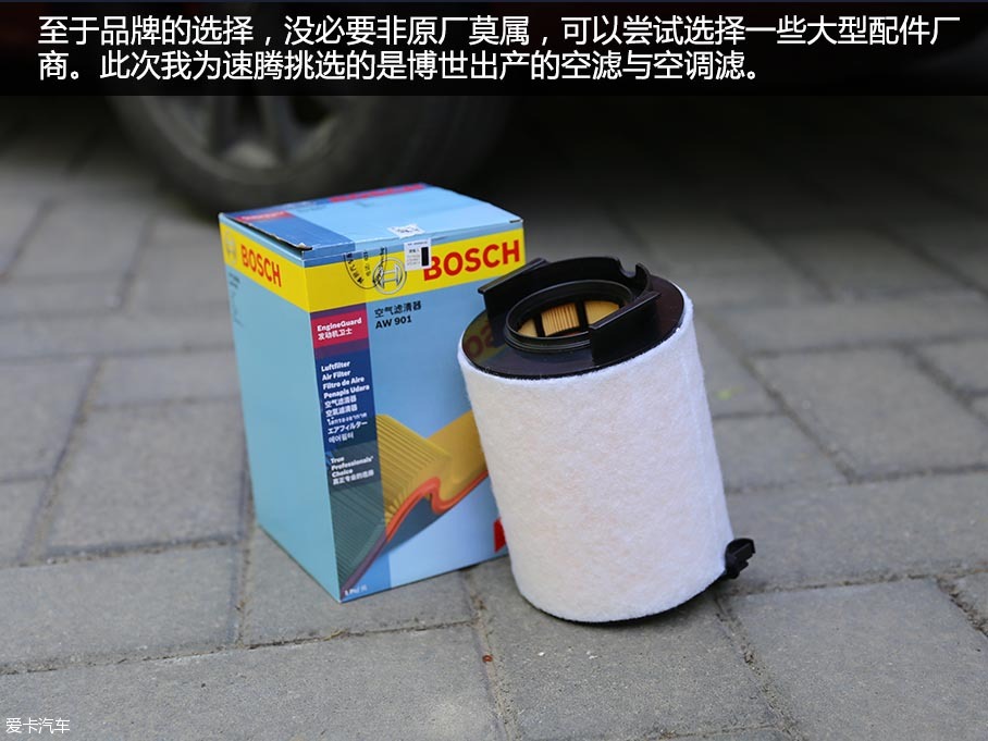

    由于购车时还很傻很天真,选择了涡轮增压发动机车型,这类发动机对可吸入的混合气要求更为细腻,联想起清明前后帝都的沙尘天气,手贱的我点开了某东开始为爱车寻觅属于它的滤清器。
养车
    电商目前售卖的空滤种类繁多,只需搜索车型加年款就可轻松找到。但值得注意的是,如果某款车型有自然吸气与涡轮增压两种发动机类型,则需在搜索条件中加入排量。对于不熟悉车的人来说,两种空滤经常会买错。

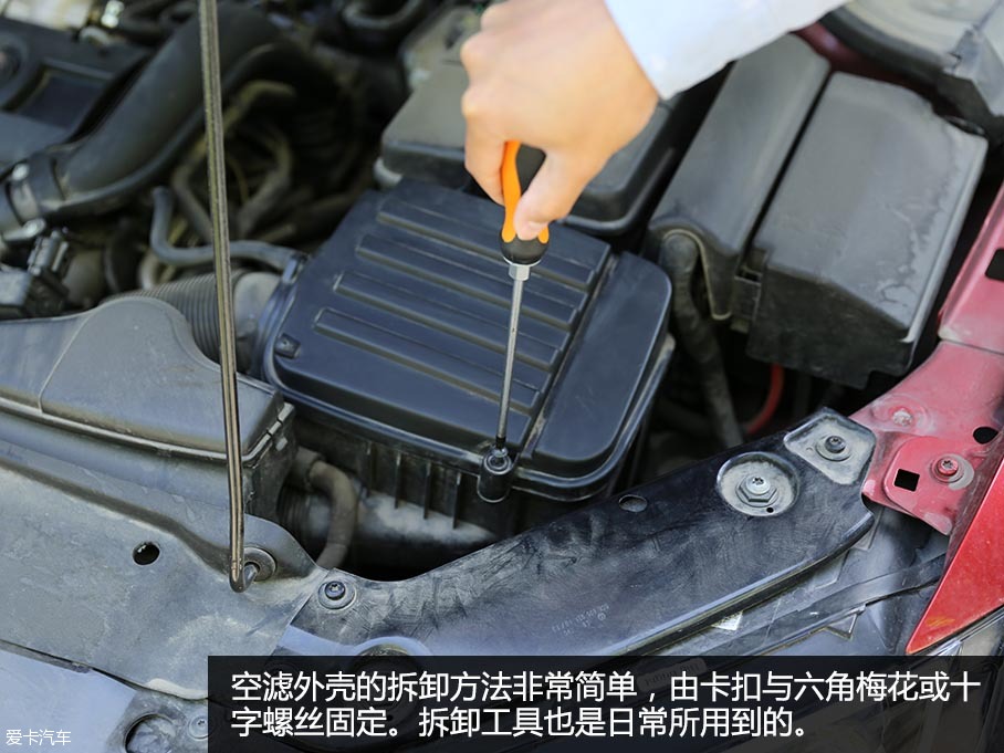

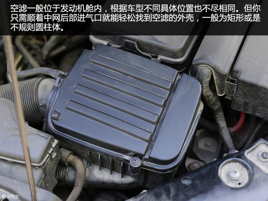

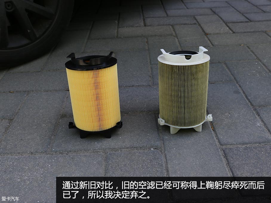

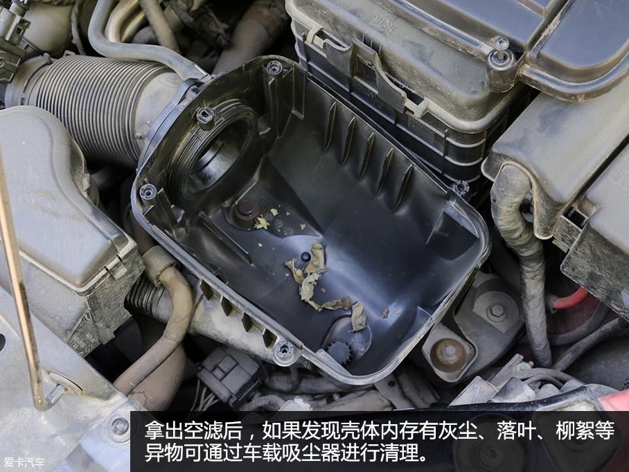

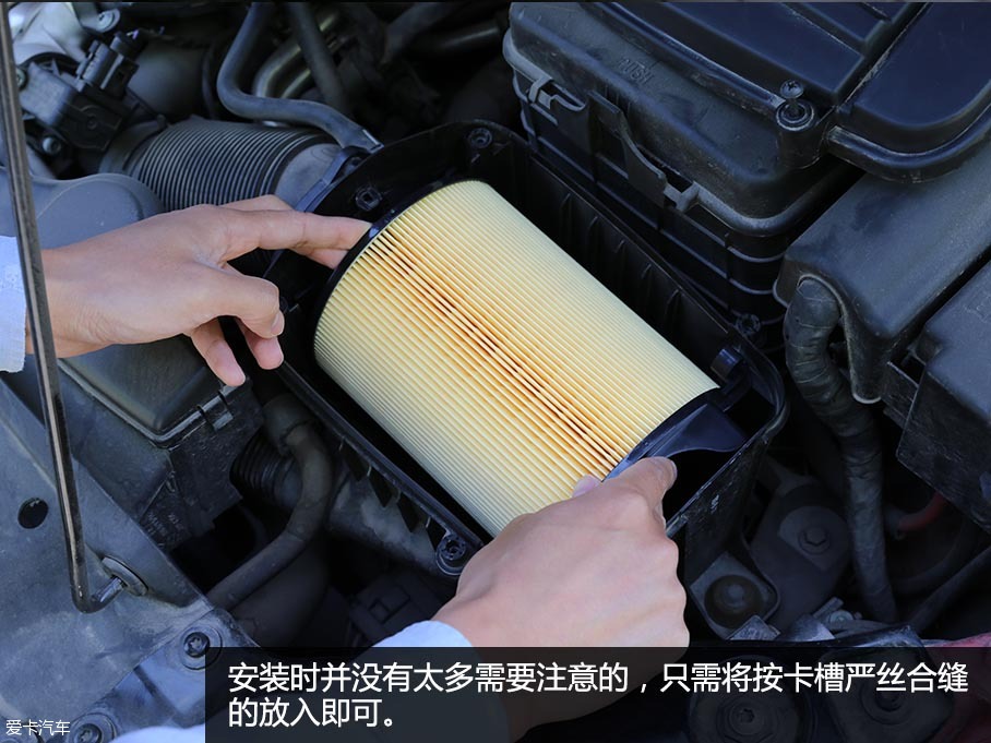

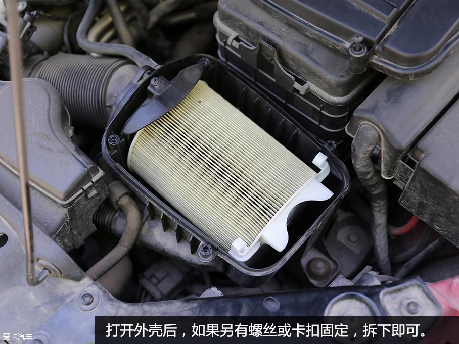

    空滤不论安装还是清理都相对较为简单,车主自行动手的可操作性很强。如果平时勤加清理,使用年限也会有所延长。
