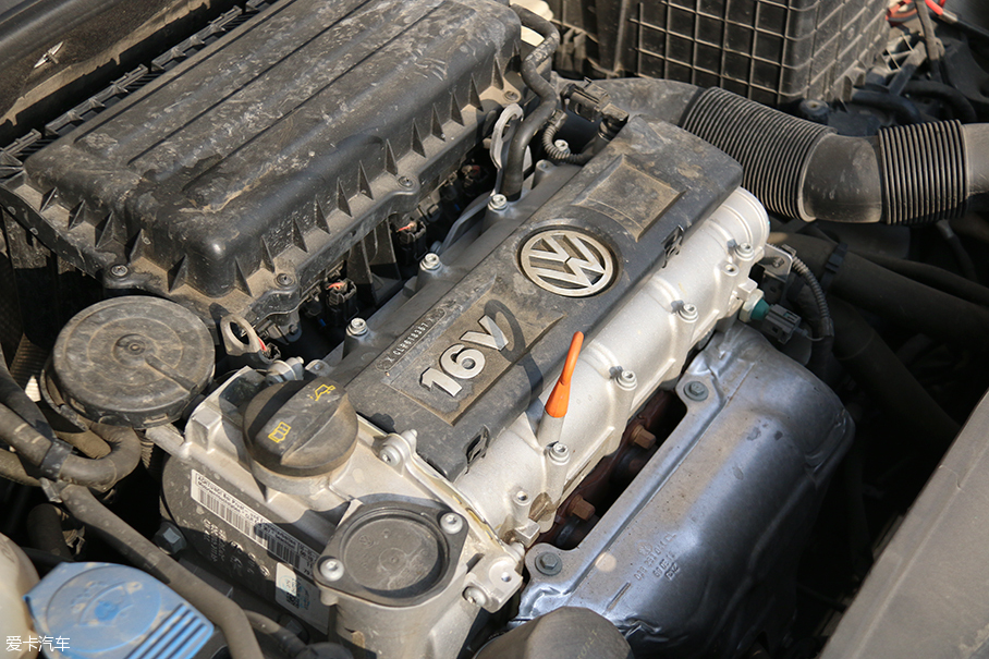

    根据一项统计数据显示,发动机内部的磨损超过百分之九十是在冷车发动后三分钟内造成的。你瞧,刚刚发动汽车后其实它还处于很“脆弱”的状态,这时候就需要热车这个步骤了。我们平常说的“热车”指的并不只是让车“热起来”,而是让机油泵开始工作。
冬季热车发动机内部的磨损,超过百分之九十是在冷车发动后三分钟内造成的。
    车辆经过一宿的停放,发动机内的机油又流回发动机下部的机油底壳内,此时发动机的上半部是处于缺乏润滑的状况。当发动车辆30秒左右后,机油泵才会将机油输送到发动机最需要润滑的活塞、连杆及曲轴等部件。当发动机被机油完全润滑之后,其磨损才会降到最低。如果冷车时直接点火行驶上路,对还没润滑到位的发动机内部的危害是相当大的。
冬季热车车辆经过一宿的停放,发动机内的机油又流回发动机下部的机油底壳内,此时发动机的上半部是处于缺乏润滑的状况。
