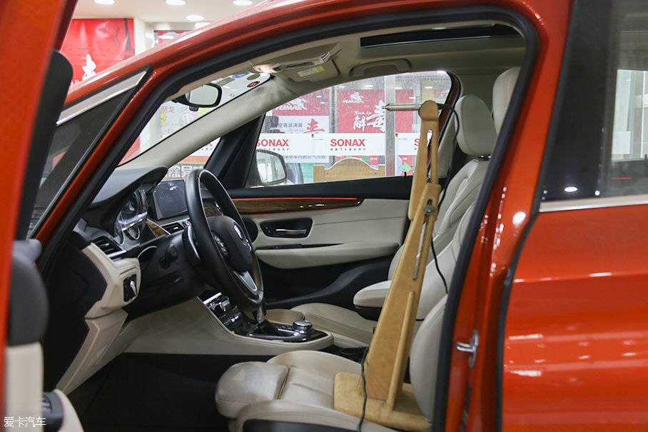

宝马2系旅行车音响我们先来测试一下前排粉红噪音,将声音采集装置放到前排座椅,此时传感器位于驾驶座头部位置,收集到声音信号后,会将相关数据传递到实时音频分析仪。

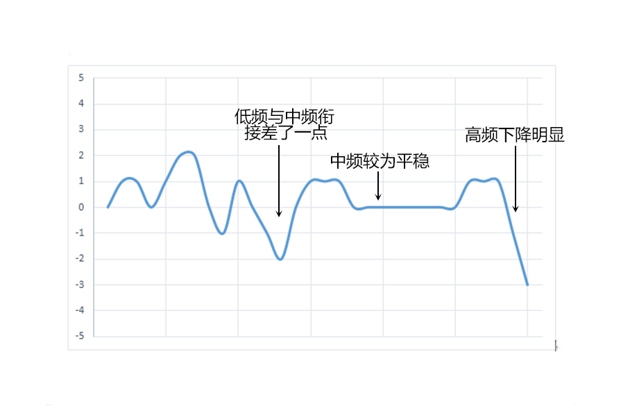

宝马2系旅行车音响利用粉红噪音测试可以更直观地看出音响在各个频率(从左到右频率为20Hz-20kHz)的表现,如果测试曲线好的话,上下浮动会比较小,趋于稳定;相反,如果差的话,曲线跳动会很厉害。
宝马2系旅行车音响从粉红噪音测试曲线可以很明显地看出,超高音部分的曲线直接降下来,其原因就是没有高音扬声器,高音部分只能由门板处和中置的中高音扬声器发出,高音部分自然也较少一些。
宝马2系旅行车音响再将声音采集装置放到后排座椅上,测试后排粉红噪音。
宝马2系旅行车音响后排粉红噪音测试曲线
宝马2系旅行车音响后排的粉红噪音测试曲线要比前排稍微差一点,我们可以看到,在400Hz位置时,中低音和中音的衔接有略微欠缺,其主要原因是后排只有2枚中高音扬声器,对后排的音质会有一定程度的影响。
