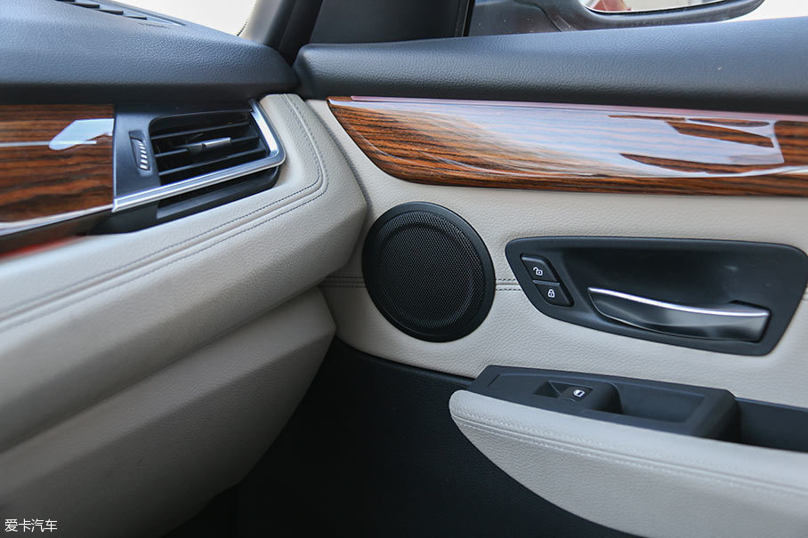

宝马2系旅行车音响前排左、右门板上方分别布置了1枚4寸的中高音扬声器,方向正对着驾驶员和副驾驶。
