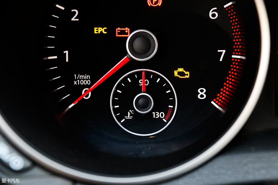

    3、待水温到达正常数值后,就可以正常驾驶了。

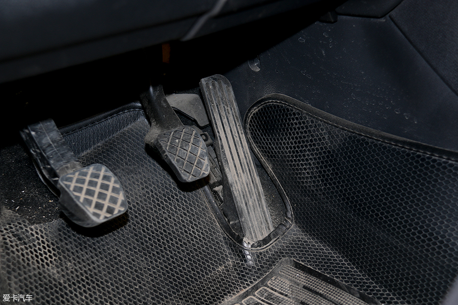

冬季热车原地怠速热车的时候轰油门不仅对热车起不到帮助反而会毁车。
冬季热车等水温达到90℃的时候就可以正常行驶了。
