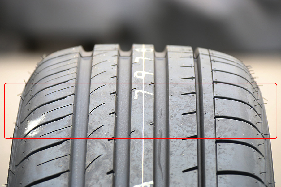

  FK453CC的轮胎花纹采用了非对称式设计,拥有3条主排水沟槽,在轮胎的外侧还有1条副排水沟槽。
飞劲轮胎3条宽大的主排水沟槽保证了高效的排水性能。
飞劲轮胎FK453CC的轮胎花纹采用了非对称式设计,“INSIDE”表示轮胎内侧。
飞劲轮胎胎面外侧采用了五段式变节距花纹的设计,能够有效地降低胎面噪音及通过噪音,整体驾乘舒适性也有所提升。
飞劲轮胎轮胎花纹经过优化,使接地面积更大,在保证湿地性能的同时,提高了操控性及稳定性,同时还能够大幅度降低噪音。
飞劲轮胎胎面内侧沟槽的设计,保证了在胎面有磨损的情况下,轮胎依然可以表现出优异的湿地性能。
飞劲轮胎沟槽内的圆形自锁片一方面可以抑制轮胎产生形变,进而提升抓地力;另一方面还提高了轮胎的排水效率,增强湿地刹车性能。
