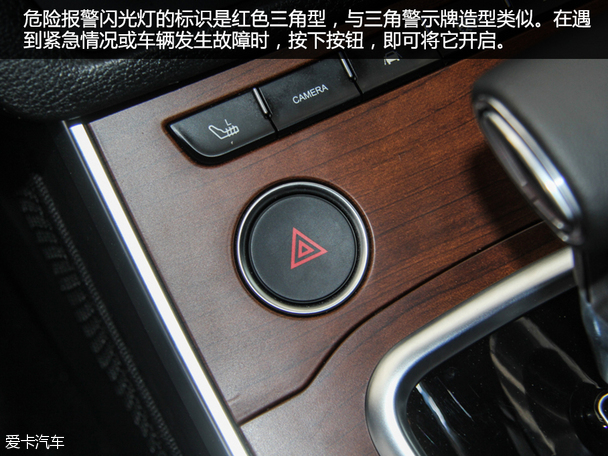

    “双闪”学名叫危险报警闪光灯,是指车辆遇到故障、事故或危险等特殊情况时,提示其他车辆的警示灯。危险报警闪光灯一般被设置在中控台中间位置,标识是红色三角型,与三角警示牌造型类似。
危险报警闪光灯;危险;报警;闪光灯;双闪;双跳;双闪灯;
    在遇到紧急情况或车辆发生故障时,按下红色按钮,即可开启危险报警闪光灯。需要注意的是,既然叫“危险报警闪光灯”,那一定是遇到比较紧急的情况才会使用。那么问题来了,在什么情况下,才能使用“双闪”呢?

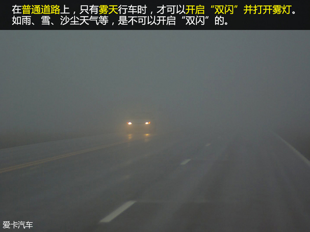

1、雾天行车
    根据我国《道路交通安全法实施条例》第五十八条:机动车在夜间没有路灯、照明不良或者遇有雾、雨、雪、沙尘、冰雹等低能见度情况下行驶时,应当开启前照灯、示廓灯和后位灯(注意,此处没有危险报警闪光灯),但同方向行驶的后车与前车近距离行驶时,不得使用远光灯。机动车雾天行驶应当开启雾灯和危险报警闪光灯。
    通过法律规定我们知道,在普通道路上行驶,只有雾天行车时,才可以开启“双闪”并打开雾灯。其他如雨、雪、沙尘天气等,如果在普通道路上行驶,是不可以开启“双闪”的。

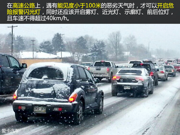

2、高速路上遇恶劣天气
    《道路交通安全法实施条例》第八十一条:机动车在高速公路上行驶,遇有雾、雨、雪、沙尘、冰雹等低能见度气象条件时,应当遵守下列规定:
    (一)能见度小于200米时,开启雾灯、近光灯、示廓灯和前后位灯,车速不得超过每小时60公里,与同车道前车保持100米以上的距离;
    (二)能见度小于100米时,开启雾灯、近光灯、示廓灯、前后位灯和危险报警闪光灯,车速不得超过每小时40公里,与同车道前车保持50米以上的距离;
    (三)能见度小于50米时,开启雾灯、近光灯、示廓灯、前后位灯和危险报警闪光灯,车速不得超过每小时20公里,并从最近的出口尽快驶离高速公路。
    由此我们得知,在高速公路上,遇有能见度小于100米的恶劣天气时,才可以开启危险报警闪光灯,同时还应该开启雾灯、近光灯、示廓灯、前后位灯,且车速不得超过40km/h。
