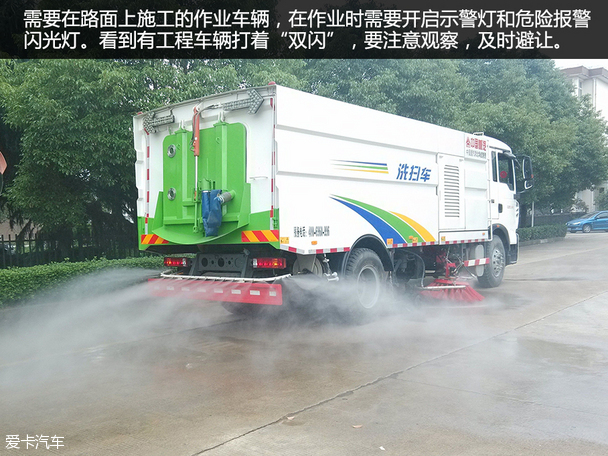

5、道路施工车辆作业时
危险报警闪光灯;危险;报警;闪光灯;双闪;双跳;双闪灯;
《道路交通安全法实施条例》第三十五条:道路养护施工单位在道路上进行养护、维修时,应当按照规定设置规范的安全警示标志和安全防护设施。道路养护施工作业车辆、机械应当安装示警灯,喷涂明显的标志图案,作业时应当开启示警灯和危险报警闪光灯。
需要在路面上施工的作业车辆,在作业时需要开启示警灯和危险报警闪光灯。在公路上看到有工程车辆打着“双闪”,您一定要注意观察,及时避让。
