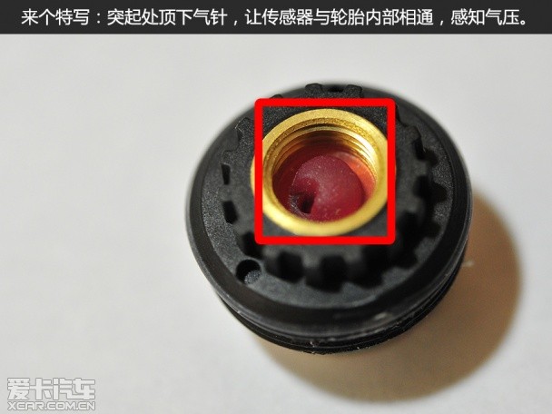

    外置传感器采用了德国英飞凌的解决方案(很多车型原配的胎压监测系统也出自英飞凌),正常情况下每4分钟发出一次数据,当胎压出现异常时,加快到每秒2次(提升480倍),起到实时跟踪的作用。

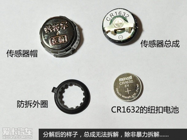

    轮胎的工作环境相当恶劣,而外置的胎压传感器要想日久弥新几乎不可能。因此,为保证内部传感器的正常工作,良好的密封显得十分必要。从我几年来的使用经历来看,普通的风风雨雨都不叫事儿。据说这个传感器在1米深的水下放置半个小时依然可以正常工作,不过我没有测试,因为怕扔到那么深的水里就找不到了……
铁将军智感910
    如果你是个玩车老手,那么一定会担心安装传感器后的动平衡问题。实际上,换装外置传感器后,增重不到10g,而且是在轮圈上。如果原先动平衡没问题的话,安装后就不需要做。如果你有点小小的强迫症,做个检测、必要时修正一下也无妨。

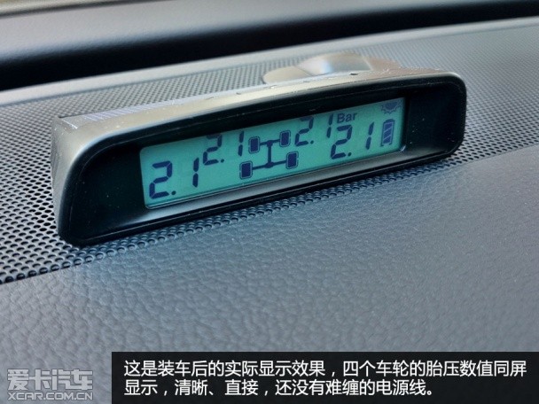

    显示器的安装时间可以按秒来计了,你惟一要做的,就是找一个合适的位置来摆放它。为了避免滑动,其底部还有两个3M双面胶。你可要想好粘贴的位置,一旦后悔,揭开3M双面胶可是一件非常困难的事情。
铁将军智感910
    为了测试智感910胎压监测系统,我们特意取下左前轮胎的传感器,然后放气(不是扎破,那样成本太高啦),最后再装回传感器。这时显示器左前轮位置闪烁报警(低于1.7Bar),并发出BiBi的报警声,反应敏捷。
    如果轮胎不幸被扎,当1分钟内气压减少超过0.1Bar,会被视为快速漏气,系统发出“Bi-Bi-、Bi-Bi-”的双连音,而8分钟内减少超过0.5Bar,则属于慢撒气,提示音也会更舒缓一些。
    当胎压超过合理范围(低于1.7Bar或超过3.3Bar),通常是补气时操作失误、胎温过高(超过80摄氏度)或过低(热症冷缩)引起,智感910也会报警。实际上,要想复现各种故障场景——传感器没电/失效(能用2~3年)、显示器没电(一次充满能用10天)并不容易,所以我们只能引用下面的说明来介绍智感910的胎压监控功能了。
