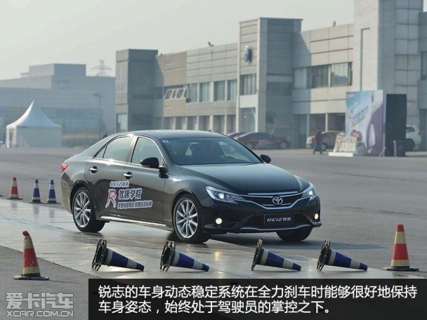

    在钢板上面全力刹车,此时能够感觉到ABS系统在工作时的震动。虽然路面附着力很低,但ABS系统和车身稳定系统的介入保证了刹车效果,且在刹车过程中车辆仍处于驾驶员的掌控之中。记住,无论什么地面条件,最为高效的刹车都是全力踩下刹车踏板,剩下的交给车辆电脑来处理就好。

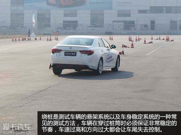

    如果要进行激烈驾驶,绕桩和麋鹿测试(紧急变线)这两个项目必须要学会。绕桩是让车辆稳定的通过等间距的桩筒,从进桩到出桩车辆一定要在掌控之下,不能发生过大的滑动。这项测试对于车辆的悬架系统考验很大,如果侧向支撑不到位很容易让车辆侧滑。而通过绕桩测试的秘诀就在于速度和节奏。
锐志学院
    首先,进桩的车速决不能过快,否则就会在第二到第三个桩之前就已经滑出正确轨迹了。使车速保持在40~50km/h,稳住油门匀速进入。当超越桩筒半个车身之后,松开油门朝对向打动方向,方向盘的角度一定不能过大。然后车身摆正之后继续踩油门,切忌大油门加速,同理经过后面的所有桩筒。
锐志学院
    麋鹿测试时躲避障碍物的要领就是控制车速,车速过快时猛打方向非常容易造成车辆的失控。所以在任何时候,控制车速都是至关重要的,要学会敬畏速度。
