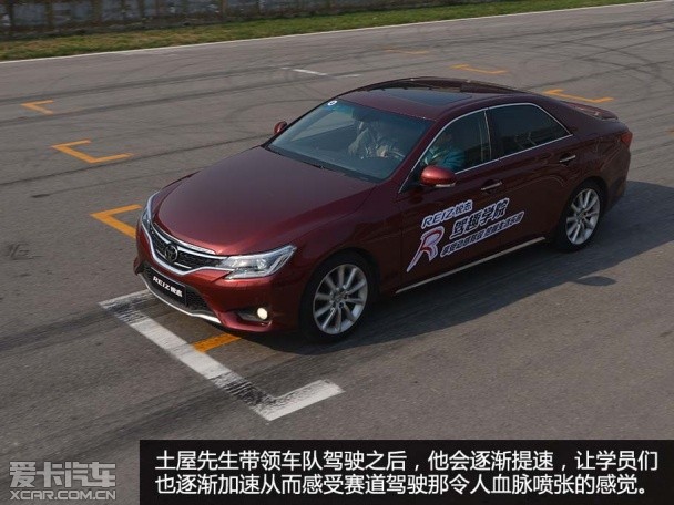

赛道驾驶也由土屋大神来领跑,让我们跟随着大神的脚步学习如何在赛道中尽可能的提高圈速。

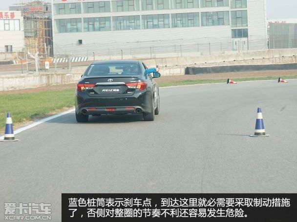

对于赛道驾驶来说,并不是一味的加速就能提高圈速的。刹车点的选择也至关重要,如果刹车点过早,车速在还没有进入弯道之前就已经过低了,还需要加油才能进入弯道,这样损失了大量的时间。如果刹车点过晚,车辆进入弯角的时候车速过高,很容易产生推头现象而失控。所以选择精准的刹车点也能够大幅度提高圈速。
锐志R

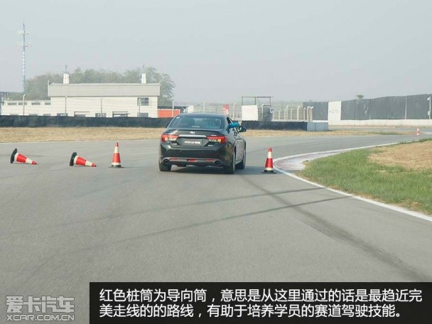

刹车点选择好之后就需要选择路线,正确的入弯路线会以更高的速度通过,从而提高成绩。对于趋近于90度的弯角,我们采用切弯方式,尽量让车辆的轨迹平滑,不要出现大的转折。对于组合弯也一样,同样要选用更加平滑的走线,这样才能够缩短刹车距离和弯中路线来提高车速。
锐志R
锐志R
