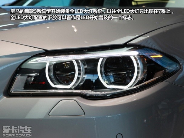

    市场上现有的豪华车品牌在顶配车型上大都开始装备全LED组成的前大灯总承,也标示着LED产品开始逐渐成为市场的主流。

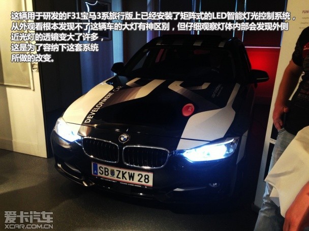

    通过单独控制整组光源中的一个或几个点,就能实现智能照明的功能,就好像将整束大灯光线像素化,而每一份都可以由主控芯片来控制,以实现不同的功能。未来装备这套系统的新车上将会有一块专门的灯光控制器 LCU(Light Control Unit),它通过CANBUS总线与ECU相连,可以根据车辆行驶的状况来自动控制灯光的使用。
欧司朗
    有了像素化的LED矩阵,省去了机械的步进电机和挡板,灯具的稳定性将得到大幅的提升,同时体积也将大幅减小;相对的这项技术现在也存在发热量控制的问题,好在独立的散热系统将可以很好的解决这个问题。
欧司朗
    欧司朗最早的矩阵式LED智能照明系统采用了4X18点的阵列式LED光源,有大于70个像素式光源,整个模块可以根据需求在40-100个点光源范围内进行自由选择,并且每个点光源都可以进行独立的亮度的调整;所有这一切都被容纳在一个大小只有58 x 78 x 40 mm³ 的模块中,最大能耗控制在与现有灯具相同的35W之内。
