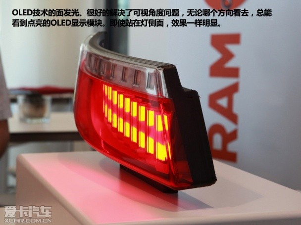

    OLED具有自发光的特性,采用非常薄的有机材料涂层和玻璃基板,当电流通过时,有机材料就会发光,而且OLED显示屏幕可视角度大,能够显著节省电能,为此OLED屏幕具备了许多LCD不可比拟的优势。欧司朗
    在2012年秋季的一次展会上,欧司朗第一次公开展示了车用OLED技术,不同于奥迪的炫技式的OLED产品,欧司朗本次在发布会上展出的是更接近于现实量产品的汽车尾灯原型产品;并且明确表示采用OLED技术的产品最早在2014年可以实现小批量生产,按照计划2016年就可以在市场上见到搭载有OLED尾灯的车辆。欧司朗
欧司朗
欧司朗
    由于OLED的产品拥有自发光的特性,所以它不需要任何光源系统的支持,在体积上与普通LED产品相比拥有更大的优势;而另一方面就是OLED拥有漫反射和面发光的特点,使它非常适合用来制作汽车的尾灯产品。
欧司朗
欧司朗
欧司朗
欧司朗
    相比LED的点发光,OLED的面发光让车灯的形状不再受限制,现有LED只能以点阵的方式来组成发光面,而OLED可以直接制作成车辆所需的形状,大量减少发光原件的数量。
欧司朗
    同一光源可分区显示,OLED可以在同一片发光基板上分割出不同的发光区域,分别进行控制,通过不同组合来实现不同的显示效果,这也是OLED最初被作为小型显示设备(比如手机)上的显示屏的原因。
    虽然拥有这些优越的特性,但用在汽车照明领域的OLED还有不少技术难题需要去攻克,其中的一个主要障碍是光源的耐热性——特别是在极端的温度稳定性。但在本次发布会上欧司朗表示,现在的产品已经可以将工作温度稳定在85℃,并完成连续几百小时的无故障运作,通过材料的改进和制程的提升,在明年完成可靠性达到标准的产品已经不成问题。
