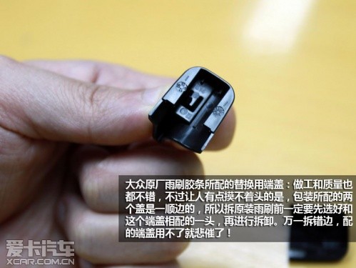

    此次参加测试的单价最贵的雨刷胶条,同样产自比利时,单价已经超过大部分国产无骨雨刷。不过随包装附送两个替换用的雨刷支架的端盖。也有让人困惑的地方就是,附送的两个端盖都为同一边的,看过所有大众原厂零售的这类胶条都是如此,集体犯错的可能性不大,不太清楚大众这样给配件是怎么考虑的。

    大众原厂雨刷胶条虽然号称是大众专用,但实际胶条形状和其它两款通用型产品都一样,所以也可以使用在别的车型上,只要胶条的形状相同就可以直接替换使用。
