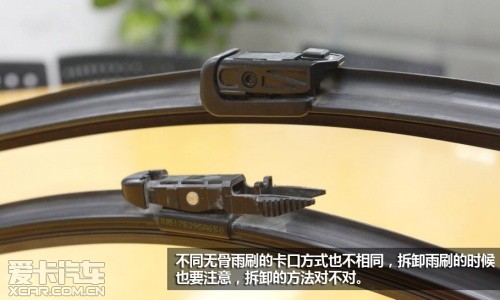

外观对比过后就要进行雨刷胶条的更换了,首先要明确,虽然大部分无骨雨刷的胶条造型都一样,但还是有些厂商的产品会采用非通用型的无骨雨刷胶条。购买前一定要先确定自己爱车所用胶条的类型,或给销售商提供详细的车辆型号,以免买错型号,而导致胶条无法使用。至于胶条具体长度大可不必纠结,销售商都会有各车型所配主副雨刷长度的资料,再不济买根最长的回来自己截也是非常容易的。
雨刷
雨刷胶条安装虽然非常容易,但拆卸的时候需要注意保持固定端盖的完整,动手能力强的下手前最好先研究一下端盖的固定构造,不要使用蛮力拆卸,要是伤到了钢片压条或者其他部分就得不偿失了。

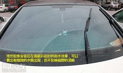

博世(BOSCH)通用型无骨雨刷胶条 效果图
雨刷
雨刷
博世胶条的做工看起来与GYT国雨胶条很相似,很难让人相信这是一款原产比利时的进口件,不过实际工作起来的效果还是不错的,与GYT国雨相比,噪音要小,并且有较好的贴合度,在雨刷首次上升阶段就能基本将水刮净。

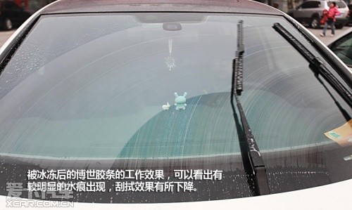

虽然我已经知道了这三款胶条在新安装时的表现,不过爱卡并不过瘾,新雨刷胶条更换后效果总归都是好的,只有使用一段时间或者经过严苛环境考验后的产品表现才是我们更想要了解的。高温烘烤现在不太合季节,所以爱卡决定使用冰冻法来考验这三款胶条的实际耐用程度,为了增强效果,解冻时选择开水浸泡。经过一番折磨的“可怜”胶条在重新装入雨刷后表现如何呢?

经过这些检验,我们已经可以大致了解这几款雨刷胶条的具体表现了。至于如何选择,您的心理应该已经有数了吧? 可以说更换胶条是一个比较经济又环保的雨刷系统维护方法,在雨刷支架生命周期内多备几根好的胶条可以有效延长原厂雨刷支架的寿命,何乐而不为呢?
