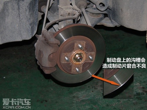

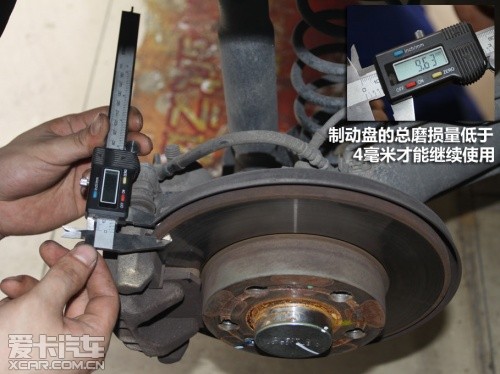

  一些采用前后盘式制动系统的车型,除需更换前后制动片以外,还需要更换鼓式驻车制动器内的蹄片。制动盘在使用一段时间后,都会发生一定的磨损,制动盘边缘会产生明显的沟槽,只要制动盘的总磨损量低于4毫米,就可以仅更换制动片后继续使用。
汽车制动系统的养护和正确使用
  为了避免制动片因沟槽不能与制动盘完全接触,安装前需要把制动片的边缘稍微打磨一下,可有效避免制动片磨合不良的发生。
